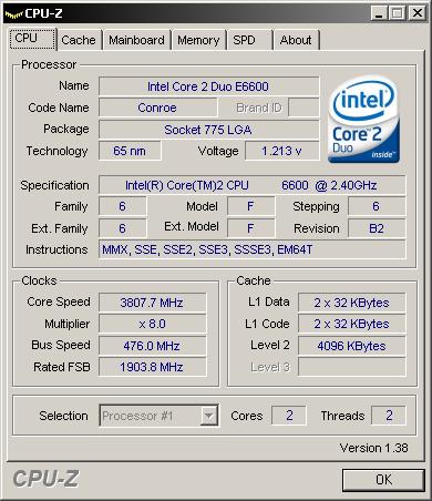

文章paus » 8日 1月 2007年, 22:59
講開又講, 尋日先砌左部新機, 因為用左4-5年既舊機壞左呀.
E6600, 2x1G ddr-800, gf8800 gts, 20X dvd-writer, asus p965 motherboard, segate hd. $12000
其實我都唔想買8800, 不過為左睇高清打機DX10冇計, 又冇再低偕d既型號. $3500呀, 仲貴過粒U成千銀.
不過都好, 經過一日既不斷嘗試, 我粒6600總算..... :wink:
