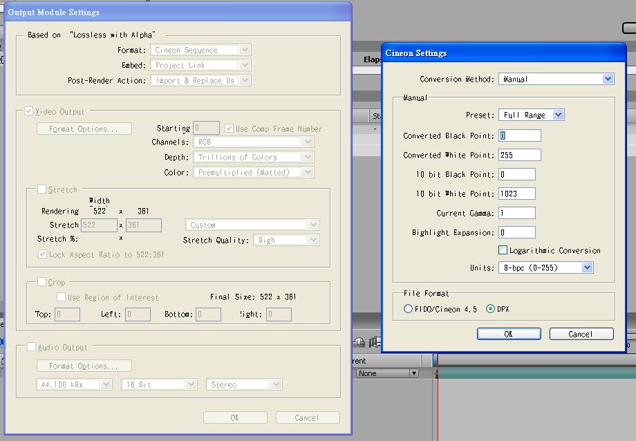

文章kinsonlau » 10日 4月 2009年, 14:27
想問下export dpx 有無咩setting要特別注重一下架
別被工作牽著鼻子走..
kinsonlau
文章: 211
註冊時間: 5日 11月 2006年, 01:40
文章h2o » 10日 4月 2009年, 16:48
log table 要夾番 output 個邊, 間間唔同
但你做條片系8 bpc? 咁同出 tif 冇分別, 真系要用到 film 既 color range 就要用 16bpc 既 mode 做野 :wink:
