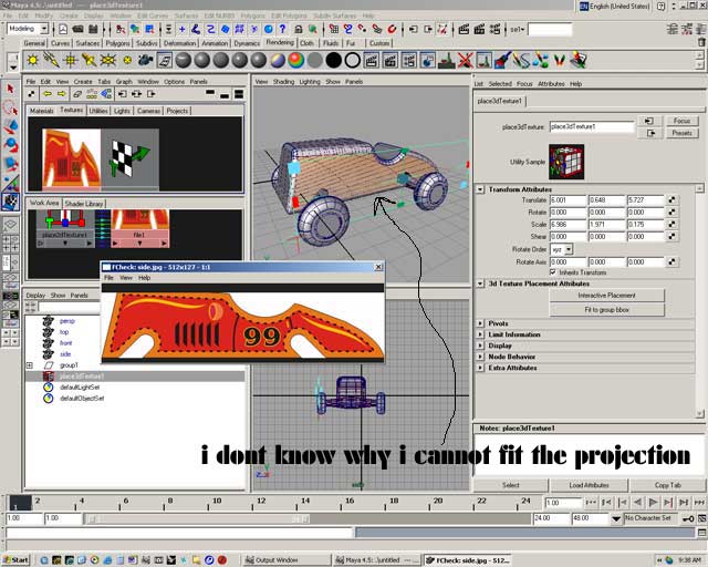

文章rryria » 19日 9月 2003年, 09:44
this is another silly problem that i dont know why...
i simply use "as projection" to map this to the nurbs patch.
when i use "interactive placement", it shows strange uv...
rryria
文章: 504
註冊時間: 1日 10月 2001年, 08:00
文章leeho » 19日 9月 2003年, 19:18
誰可以幫他解決解決 :wink: ........ :mrgreen:
文章h2o » 19日 9月 2003年, 21:47
try to use "fit to group bbox".....
um....... i don't understand what is ur problem really :oops:
文章mayaBug » 20日 9月 2003年, 00:36
系咪指張圖唔 fit ? 定系無左張圖
你嘗試用簡單的nurb重做一次 , 看看問題仍否存在 ?
:wink:
mayaBug
文章: 135
註冊時間: 2日 8月 2001年, 08:00
文章rryria » 20日 9月 2003年, 00:53
我用於普通shape的nurbs patch系一o野就fit 到正的...
hardware texturing 有o野睇
上圖這塊nurbs patch系可能有d問題... 冇o野睇...
已經fit to bbox o架啦
我迫住用convert to polygon, 來automatic mapping
但要用好大polygon count去replace這塊美好的nurbs...
很懷念這塊nurbs
多謝你們的解答 :oops:
rryria
文章: 504
文章h2o » 20日 9月 2003年, 03:18
咁就真系關 model 先..... 走線有d怪怪地 :roll:
試下 rebuild surface/ delete history/ duplicate object..... 唔知你用咩方法 build, 所以咩都試下la :mrgreen:
文章johngalliano » 20日 9月 2003年, 23:13
Projection should have nothing to do with ur isoparm directions. It looks like u are using trim surface, try to avoid using trim suface whenever u can. If it's not a trim, rebuild or loft again ur model to clean up.
