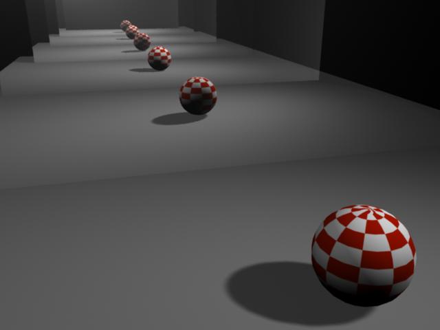

文章S'tephen » 23日 9月 2004年, 23:14
來源: http://www.cgvs.com/forum/viewtopic.php?t=4001
Dr Maya 寫:圖檔
follow the setting
and remember turn on the raytrace in render globals
