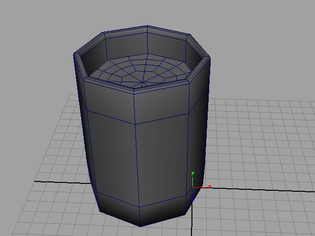

在場景中創建一個多邊形杯子的一個平面做為水面

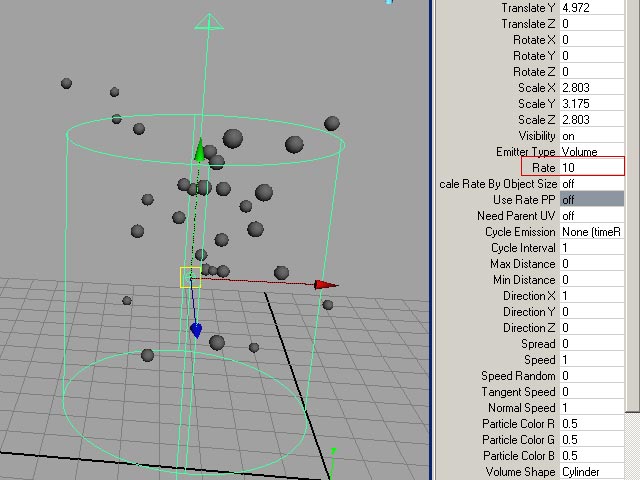

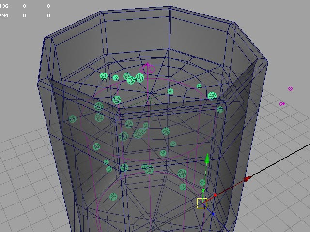

菜單 Particles > Create Emitter 創建發射器,進入創建屬性
Emittler Type發射器類型為:Volume (體積)
Volume Shape體積形狀: Cylinder (圓柱體)
Along Axis沿著軸大約為: 1

文章anarko » 13日 12月 2005年, 23:52
把速度改為10個單位左右

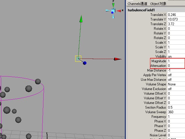

選擇粒子 給予菜單 Fields > Turbulence (紊亂場)
Magnitude為: 1
Attenuation為: 0

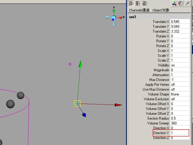

再選擇粒子 給予菜單 Fields > Uniform (統一力場)
Direction Y : 1

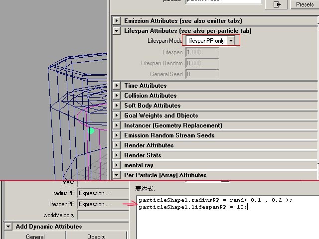

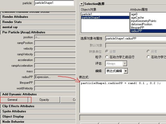

打開粒子屬性點激General創建屬性。
從Add Attribute中選Particle粒子,在列表中找到 radiusPP 項並創建.
再在radiusPP欄上右鍵Creation Expression 創建表達式使粒子在0.1-0.2之間隨機大小變化,如下圖:
particleShape1.radiusPP = rand( 0.1 , 0.2 );

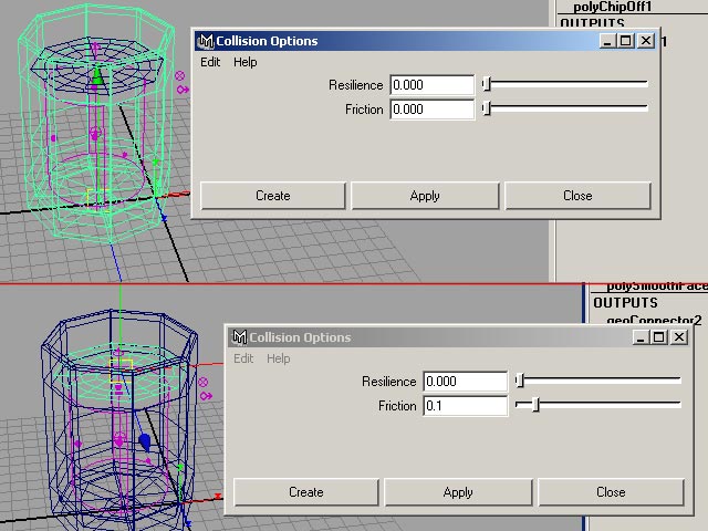

分別選擇杯身和水面,分別給予菜單 Particles > Make Collide 使杯和水面和粒子產生碰撞
anarko
文章: 50
註冊時間: 17日 11月 2004年, 12:22
文章anarko » 13日 12月 2005年, 23:54
打開 Windows > Relationship Edits > Dynamic Relationships 動力學關系窗口,
左邊選擇粒子, 選擇模式為collision(碰撞)把杯和水面都選上使碰撞生效.

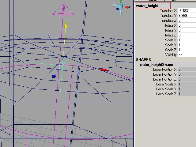

再在場景中創建一個定位器,移動到大約在水面的位置,並改名為 water_height

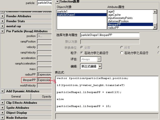

打開粒子屬性 Lifespan Mode 粒子壽命改為lifespanPP only控制.
再在lifespanPP欄上右鍵進入Creation Expression創建表達式如圖:
anarko
文章: 50
文章anarko » 13日 12月 2005年, 23:56
再右鍵lifespanPP欄,進入Runtime Before Dynamic Expression 創建表達式如圖:
使用if語句,關鍵字if可使表達式兩個或多個項目比較結果做決定,water_height就是上面創建的定位器,
= rand(13) 中的13用來控制粒子在水面停留時間,可以隨意調整..
