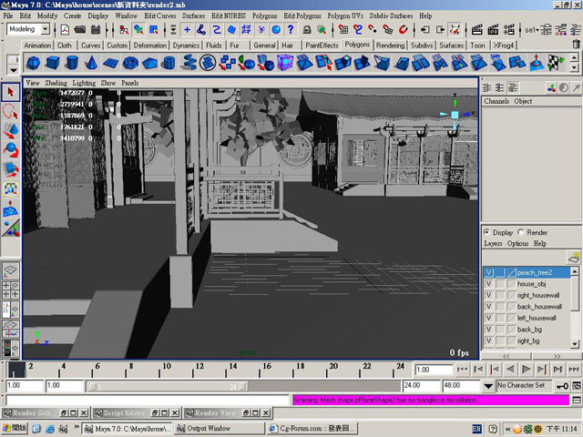

在下的電腦有2.5gb ram, 可是當我啟用ray tracing rendering, raytracing quality 設為:
reflection 1
refraction 1
shadow 2
可是還是出現low memory exception 而不能render, 請問除了加ram外, 有沒有什麼方法或option可以解決以上問題呢?
比如說增加render時間, 減少用ram <---- @v@ 胡亂說說
請各位高人救救我吧!! 感恩 m(_ _)m

文章posky » 15日 3月 2006年, 23:09
S'tephen 寫:2.5gb
是指 CPU嗎?或是 2048 Mb ram + 512 Mb ram = 2.5gb ram ?
就是2000mb + 512mb ram
error message:
file -f -options "v=0" -typ "mayaBinary" -o "C:/Maya/house/scenes/新資料夾/render2.mb";addRecentFile("C:/Maya/house/scenes/新資料夾/render2.mb", "mayaBinary");
// File read in 11 seconds.
// Result: 1 //
// Error: An error has occurred. Rendering aborted. //
// Error: An exception has occurred, rendering aborted. //
// Error: Free memory is low. Memory exception thrown //
是兩間比較detail既屋同樹
vertice: 1472077
face: 1387869

文章Vantage » 15日 3月 2006年, 23:36
應該可以render的, 你試試淨系用一間屋試rend, 如果都有問題可能系你file 有問題bor

文章posky » 15日 3月 2006年, 23:47
Vantage 寫:應該可以render的, 你試試淨系用一間屋試rend, 如果都有問題可能系你file 有問題bor
(用maya時再開埋icq,厲害!)
:D 一間屋無問題, 但系我想render曬成個畫面. 請問有無方法得config個maya render唔用咁多resource, 比如話ram, 去render個畫面架, 耐d都無問題, 最緊要佢肯render就得 Q_Q
