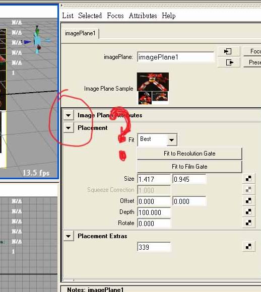

新裝了maya7後發覺多個選項也不見了 (見圖)
e.g. Image plane attributes
Camera attributes 的 Film back...etc
之前Maya 6 也試過同一情況... 怎料upgrade上7 也一樣
奇怪的是同一只CD install 上notebook 卻完全冇事...
不知會否是display card 的問題... driver 也update 至最新版...

文章shape » 2日 2月 2006年, 12:32
我冇問題喎
你裝個陣有冇error message?
試下鏟左佢重裝

文章acog » 2日 2月 2006年, 17:09
shape 寫:我冇問題喎
試下鏟左佢重裝
i have reinstall at lease 3 times already.... but still the same...
but why onboard display card can work... :roll:

文章acog » 3日 2月 2006年, 08:05
thx all. i have fixed the problem. it is driver ver issue.
problem has gone after change to cat 5.1 from ati.com

文章shape » 3日 2月 2006年, 09:59
原來呢d都關display事既咩?
仲以為只會同顯示有關.
又知多樣野
shape
文章: 163
註冊時間: 12日 1月 2005年, 15:05
文章acog » 3日 2月 2006年, 13:47
i dont believe it is related to driver also. but my maya teacher (mr Ma) said it does..... so i have learn more also :D
