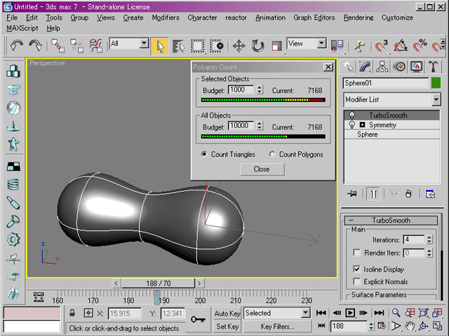

文章underbuffer » 7日 8月 2005年, 02:58
hi! 我系max user.
在3dsmax可以簡單地做到metalball。
這個方法唔系shading、唔雖要計數、應該可以滿足到一般用家 :)
可能好多人已知這個方法、只系想同大家分享一o下!
test_metalball.rar
metalball example動?
(47.25 KiB) 被下載 313 次

文章stantang » 7日 8月 2005年, 04:55
underbuffer, maya has different ways to create metaball surface as well, this shader Wolf wrote will not create the actual surface (polygon or NURBS or sub-d), the metaball is created during the render process. It's a kind of surface shader which commonly used in PRman.
