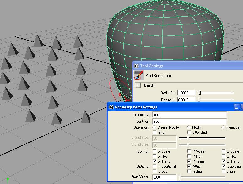

1)點樣令paint個樣野好似教學咁系腳癡住個球表面?
我做個陣系d方向亂曬之余仲完全遠離個目標(如圖)
2)paint點控制?如果我想click一下就出一舊要點set?而家要drag先有野出而且一出就幾舊.
3)geometry paint settings個d setting點解?我隨左geometry個格知道要做乜之外其他全部唔知點解.

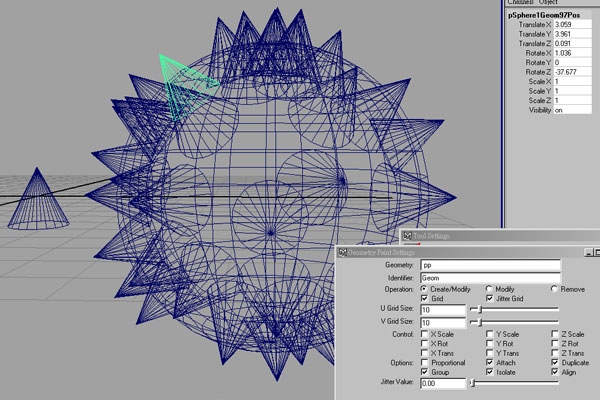

:o /簡單講下/
注意 .

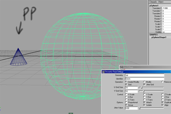

1)三角cone要在 原位
2)click "Align"就會跟貼, 其他你跟我圖 click都得,其他自己玩下喇
3)留意Target 個波要有 UV set , 無UV唔得架 .
test01
test02

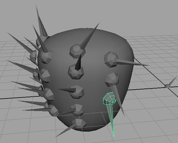

3)我做個陣如果paint唔同方位個支針個方向都唔同(如圖).點解會咁?(control個度全部冇tick)
如果想全部位支針個方向都向上要點做?
