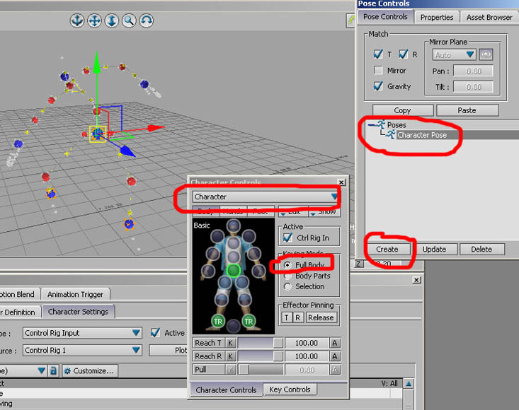

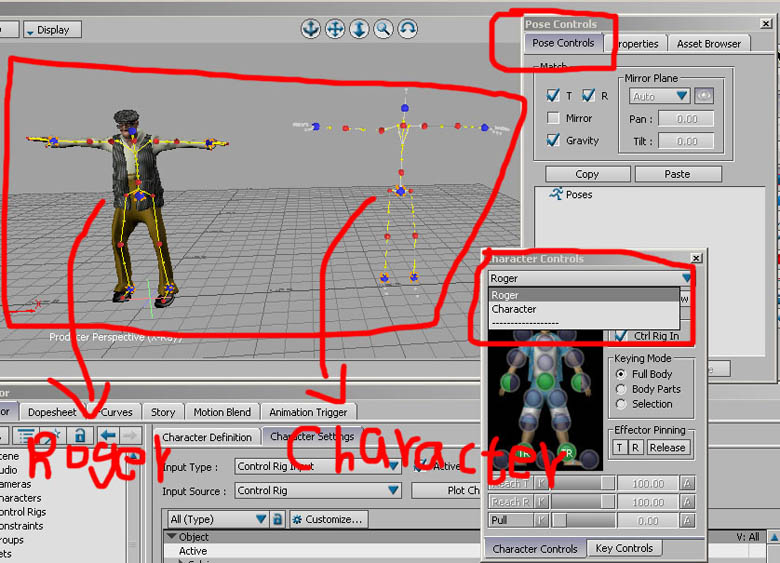

場景中有兩個以經角色化的骨骼,分別是 Character 和 Roger
anarko
文章: 50
註冊時間: 17日 11月 2004年, 12:22
文章anarko » 13日 12月 2005年, 23:31

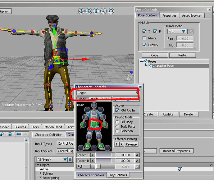

在Character的根(軸心)被選擇的情況下,keying mode 必須是full Body 才能保存全身的姿勢,找到pose面板,按Create,這樣我們就創建了Character現在的姿勢.
anarko
文章: 50
文章anarko » 13日 12月 2005年, 23:32

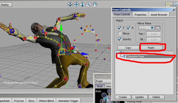

現在可以轉為,Roer被激活和根被選擇
anarko
文章: 50
文章anarko » 13日 12月 2005年, 23:33
選擇剛才創建的 character Pose 再按Paste 使pose應用在Roger身上。這樣就完成了,角色1的姿勢應用在角色2上,是不是很方便簡單.

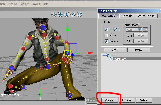

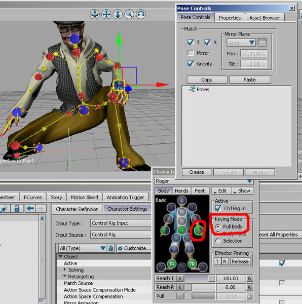

再舉一個例子,
做成一個這個的姿勢,並選擇它的左手的IK手柄,一樣選用Full Body 的模式
anarko
文章: 50
Create 創建一個pose
anarko
文章: 50

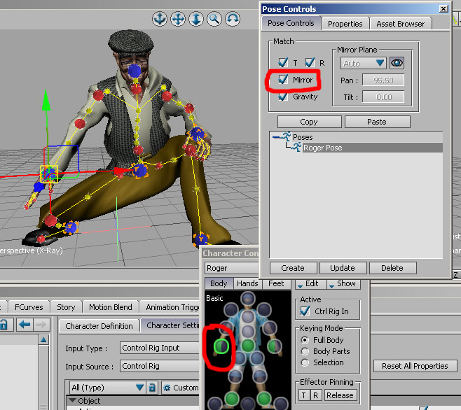

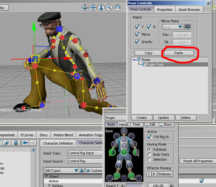

文章anarko » 13日 12月 2005年, 23:34
選擇左手,並勾選Mirror
anarko
文章: 50
文章anarko » 13日 12月 2005年, 23:35
再Paste ,這樣全身以右手為軸心,姿勢完全鏡像到右邊,
anarko
文章: 50

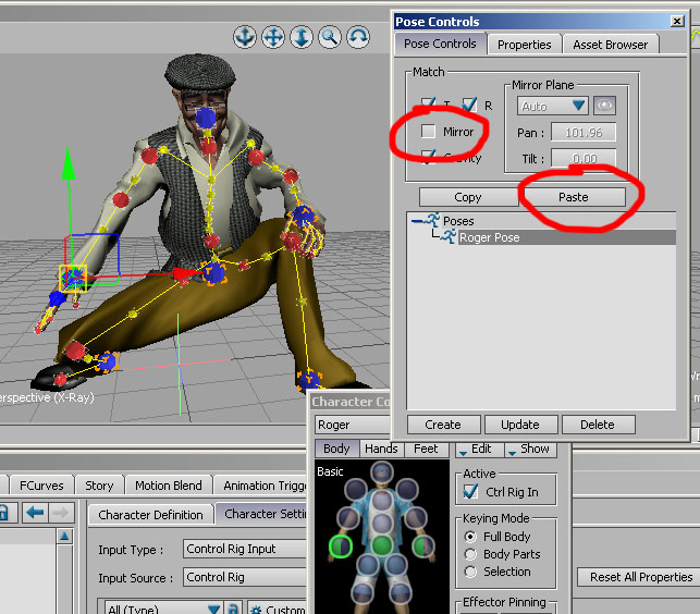

還是選擇右手情況一,取消Mirror選擇,再Paste一次,使他變回剛才的姿勢(注意:因為這次沒有開Mirror所以沒有鏡像,那當然回到原為的pose)... Mirror好之處是用在角色跑,行走,之類的動作,做鏡像能省回不小步驟.. 繼續下面的....

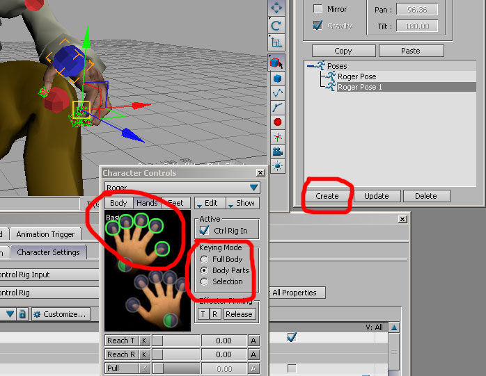

選擇左手5只手指,這次用body parts模式不影響其它部位,, 並創建多一個pose
anarko
文章: 50

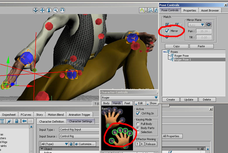

文章anarko » 13日 12月 2005年, 23:37

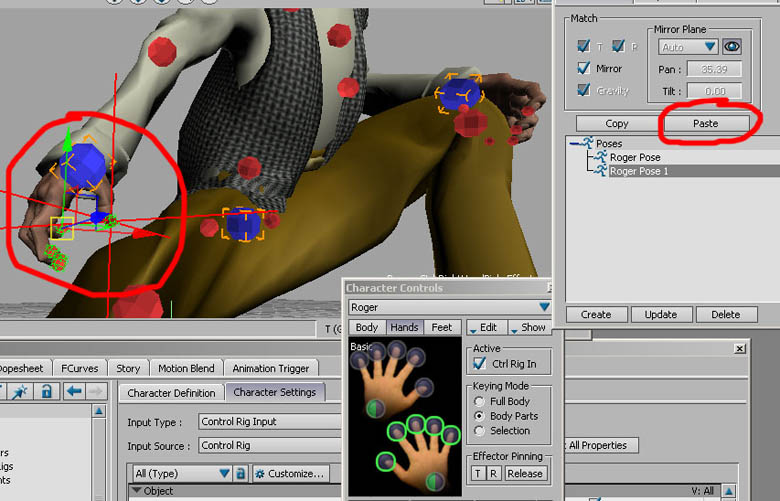

選擇右手5只手指,勾選Mirror,我們要使左手的手勢鏡像到右手去.
anarko
文章: 50
文章anarko » 13日 12月 2005年, 23:38
再 Paste 。這樣左手手勢就輕易鏡像到右手...。
