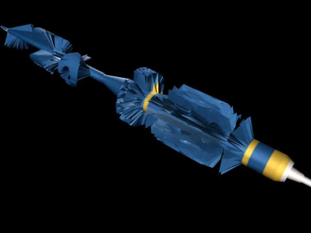

大家好!想請問一下,我做DISPLACEMENT時!貼好圖後,RENDER出來的是很爛!!(如圖)
請問要調較那裹才可調回原來的?
初學問題!謝謝!

系你displacement 既 image>open attribute editor>color balance入面既Alpha Gain 設定參數。

文章ahloxkevin » 28日 8月 2006年, 12:37
謝謝!!搞到了!!!
十分感謝! :lol:

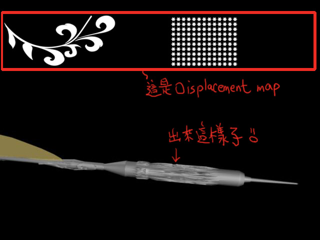

對不起!還有小許問題!剛剛用sunkuen兄教導的方法!
是很好可以減去爛的大小!!但現在問題又出現!(如圖)
請問有可能調到正常只是MAP升起的情形嗎?
麻煩大家!不好意思!謝謝!

有可能系你個面數少, 試下smooth左去先

其實你 select 呢個 map 左 displacement 既 object, 然後開 arrtibute editor.
有一欄叫 displacement, 入面有兩個 item Initial Sample Rate 同 Extra Sample Rate, default 系 6 同 5, 你因應情況慢慢打大個數試試
文章ahloxkevin » 30日 8月 2006年, 18:16
謝謝大家指教!!這次真的做到了!!
原來同面數有關!現在明白了!十分感謝! :lol:
