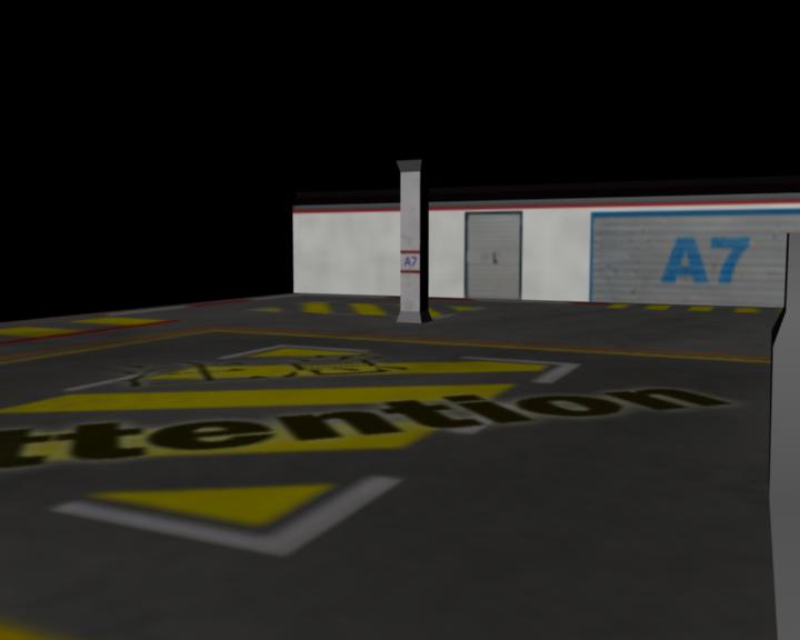

我想問我在maya中snap了一張圖出來
攤好UV之後, 在photoshop中加工上色
但貼回maya之後總是覺得模糊不清的
(那是一間大房間來的, 但牆上的字及閘門總是解像度不足的樣子)
如果想在貼UV之後的物件是圖案清楚
有什麼技巧要注意
我的房間是650x650x70的大小(maya)
而我在photoshop用1024x1024(像素)來做, 是不是會有問題?

650x650x70的大小(maya)指不過系一個scale, 佢唔似max咁代表cm or m, etc.
所以要決定你個texture要幾大時有幾個因素:
1. 你render個output想要幾大? (800x600?, 1024x768?, A4 size+300dpi?, etc)
2. 你zoom到間房有幾近?
3. 你個texture用咩format save? (jpg?, tiff?) compression 到幾多?
4. 若個系maya, 咁個filter你set 幾多?
假設你淨系render其中一面牆,render size/output size set 到去1024x768的話, 由於你一張1024x1024map分別俾咗間房的六個面, 所以你個面牆既texture大概只有256x341(or比佢更細), 咁0系1024x768既畫面度睇番一張256x341 0既texture就會出現濛渣渣的情況,所以最好你將張texture map根據你需要黎set 大佢

文章Cyclopsll » 28日 9月 2006年, 20:53
我的場景是650x650x70
我是一格代表5cm, 即是32.5m x 32.5m x 3.5m
而個人物會在場中走來走去
所以會看到牆上的貼圖的
而我是准備render為720x576的
我texture的圖是用.tga檔案
你的解釋我現在有了一個concept, 不過又好似未完全明白
如果你再詳細一些解釋就好了, thanks
因為我的texture技巧好像完全不成
而且photoshop中都好像都不是太好

文章Vantage » 29日 9月 2006年, 11:19
你間房系用同一張大texture定系每個面用唔同0既texture(例如6個面分別用6張texture)?
如果用後者的話,再加上每張texture大概有1000x1000,你個問題應該可以解決.
不過你要注意你個cam如果要好似上圖咁樣咁"貼地"既話,你個地下的texture size就要更加大了,
hope can help you

文章h2o » 29日 9月 2006年, 14:28
地下 "Attention" 呢個字占左 texture map 裡面幾多 pixel?

文章Cyclopsll » 29日 9月 2006年, 18:51
好感動啊
有很人前輩回覆呢
真是受用了
先貼那一張UV先, 那原是1024x1024, 現縮成400x400
我個room是用一個box直接弄出來的
因為我怕分開來整會出現"漏光"的問題
但我不知會不會出現一個情況(因為未試)
如果我用一個box的其中一個face來texture
個texture好似會先計算全個box的size, 再分配落個face度
因為以前試過用一個box搞左個LCD出來
之後用了其中一個face assign落去
但個texture完全走曬位
我應該如何位知道??

文章h2o » 29日 9月 2006年, 19:48
張 texture 仲有好多白位 wow.... 你張 texture 入面有兩個 area, 應該分開兩張獨立 texture
跟據你幅圖既擺法, 個地下占用左4分1, 即系得 512x512 左右, 中間 attention 個方格又占4分1, 即系得 128x128, 你 ouput size 系 720 pixel, 差成5倍幾, 當然 blur 啦.
你只要掉轉黎諗, 就知要做幾大 size 先夠 :wink:
