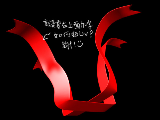

大家好!小弟想請問一下!如果如下圖,請問各高手大哥會如何貼呢?
會用那一款貼法?或先在平面上貼好,穿骨,再扭出下圖的樣子?
或那種做法最好呢?謝謝指教!

if u r using polygon, u need a flat object to project uv easily.
if nurbs, just need to be careful of the isoparms :wink:

謝謝H2O的回覆!我是用多邊形制這絲帶的,現在這情?,是否要再重新制作一次?不能在這個形態上貼了嗎?謝謝!

都可以 project uv....不過要自己抆番松 uv
下次幾得 keep 番 original model 喇

謝謝H20!我念我做過好過!!
下次真要記得整好UV先扭!謝!:)
