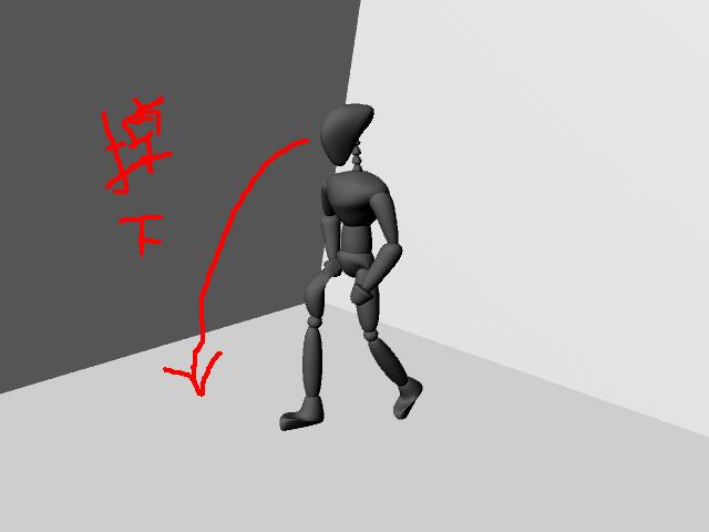

文章kinsonlau » 28日 12月 2006年, 23:36
像是這樣

文章cppong1117 » 2日 1月 2007年, 12:23
呢個問題,我之前都想知,不過我系大陸學,佢地就教左我@@.....諗返,都覺得自已好stupid
haha
其實話要張object 同 joint 分開就好似唔得,不過,可以做一d動作,做到佢好似分開咁
等一個方法就是,張你個頭copy 多個出黎,兩個頭都parent 去骨 果度,之後到你要今開果格frames.你就unparent 果個object@@..(假設是第60格)
有parent果個object就系61格set佢個visibility做0 60格之前set1
沒有parent果個就系60格之前set0 61格之後set 1
之後沒有parent的object 你想佢點都得la.^^.
我表達能力比較差,所以如果有咩講得唔好,就指點下la.@@...
如果仲系唔明我set個file 比你睇下,我估你就明ga la.@@ (不過要搵搵).
