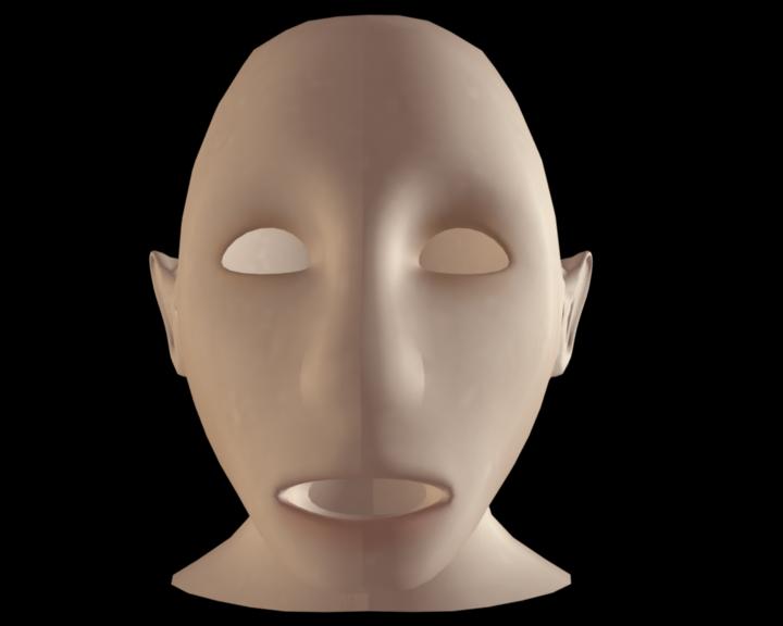

請問model完個頭merge 埋vertex之後個頭中間有條線,
請問點先可以整走佢??
唔該曬~

Maya??
Edit Polygons => Normals => Soften/Harden(box)

vertex normal 有問題:
Edit Polygons -> Normal -> Set to face 先
跟住做 Soften/Harden 或者 smooth 都得

yes, it's maya...
soft/hard normal for the whole head?

文章raf » 12日 1月 2004年, 07:58
thank you thank you
problem solved!!!

你display你d hard edge/border睇睇先啦, 如果中間條線粗d既,
1) 可能只系hard edge, soft edge佢就得
2) normal reverse左, 可以reverse返其中一半既normal
3) 可能你mirror geometry既時候, 中間d edge無拍齊, 你拍齊先再mirror
4) 如果d edge重拍齊, normal又巖都唔得, 你right click "vertex face"睇睇vertice 同 edge系咪多左一塊面, 系就merge edge啦
5) 如前人所說, normal問題可以set to face睇睇
6) 都系唔得, 就請睇睇你個mesh線數既pattern
系咁多, 諗唔到啦............. :lol:
