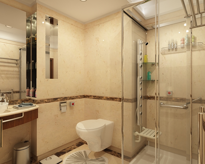

文章panchou » 6日 8月 2008年, 16:13
vray 和 max9 做的
可以給我一些意見嗎.

文章stantang » 6日 8月 2008年, 16:27
the model and material are pretty good, I think you have to work on the camera and lights.
The camera seems too wide and the spot lights look very soft. Shouldn't the spot lights be more warm?

文章panchou » 6日 8月 2008年, 16:52
stantang > 你mean 間房個色調be more warm?
sport light looks very soft 即系見唔到 soft light 個cone?

文章h2o » 6日 8月 2008年, 19:56
正路系應該 warm tone, 不過好睇客既口味. 通常睡房, 廳 9成系要 warm tone, 不過 bathroom 就唔一定, 有d 客好鍾意 clean white.
睇d 燈既 set up, 假天花似用白光管, 咁d 石英燈應該偏黃. 當然石英燈既流明度冇白光管咁高, 對整體色溫影響唔系咁大, 可以話系裝飾性居多.
p.s. 我以前間屋既 bathroom 都系石英燈加埋慳電膽(白光)一齊用 :mrgreen:
文章stantang » 6日 8月 2008年, 20:09
panchou 寫:stantang > 你mean 間房個色調be more warm?
I mean the spot lights not the overall tone. As h2o said "石英燈應該偏黃"
And right now, you can't tell there are spot lights in your renders.

文章panchou » 6日 8月 2008年, 22:30
H2o, STANTANG >> :idea: :idea: :D 我明了, thanks for comments!!

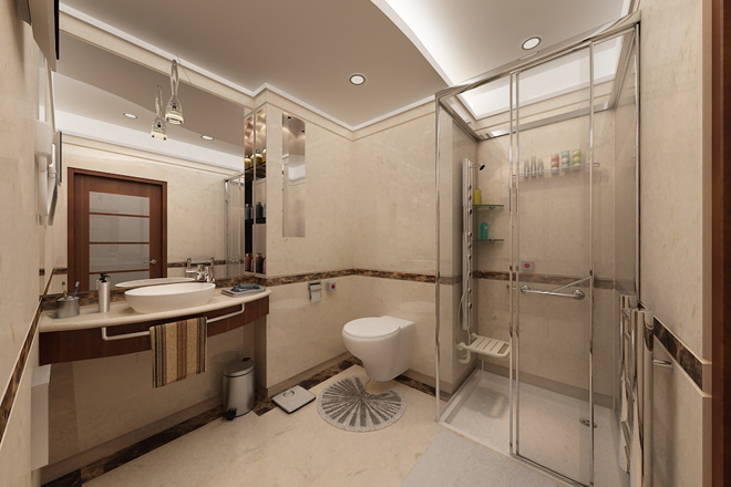

文章panchou » 7日 8月 2008年, 21:08
昨晚試下消化後再改改d燈,唔知有無理解錯兩位講既野。
我消化後理解呢系個景應該黃d, 強d specular 和 強d shadow gradient
改完後是這樣

文章h2o » 7日 8月 2008年, 22:40
鏡我習慣會 set 個 reflection 少d, 好少會 set 100%, 因為咁樣難分真景同鏡 reflect 既 image
燈個方面, 依家系咪用 Photometric light?
文章wkin99 » 7日 8月 2008年, 23:19
個馬桶好別致,離地?d紅色制是否平安鍾呢?
文章stantang » 8日 8月 2008年, 11:43
I like the new one. You can dolly back (not zoom out) the camera so we can see more of the bathroom.

文章leeho » 8日 8月 2008年, 16:18
:roll: :o 嘩 ! 好似真咁正 ! :wink:
文章panchou » 9日 8月 2008年, 17:32
h2o 寫:鏡我習慣會 set 個 reflection 少d, 好少會 set 100%, 因為咁樣難分真景同鏡 reflect 既 image
燈方面, 依家all 系用ies
let me 調調reflect
panchou

文章panchou » 9日 8月 2008年, 17:35
wkin99 寫:個馬桶好別致,離地?d紅色制是否平安鍾呢?
果個唔系平安鍾黎架, 果個系一個整蠱制, 當你坐上馬桶果時按一下, 會將自己連馬桶彈出出面個商場度, 所以馬桶離地就系咁解 :D

文章panchou » 9日 8月 2008年, 17:37
stantang 寫:I like the new one. You can dolly back (not zoom out) the camera so we can see more of the bathroom.
因為個景好細, 所以如果拉後個cam, 會走左出toilet, 咁樣應該點set 個cam 好?
