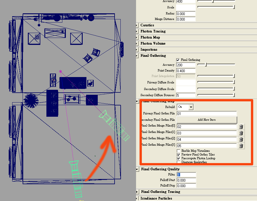

文章calahouse » 1日 10月 2009年, 13:15
之前個cam因為只會向前, 不會轉另一角度, 所以跟著 h2o兄的方法, click 著final gather>rebuild的freeze, render一段animation已沒有問題, 感謝h2o兄的幫助
今次因render個cam有不同角度, 所以我在cam的頭中尾5個位置都render一次來取final gather資料, 因一定要click 著On 來render, render出來後有閃的情況, 請問應如何解決這問題呢, 謝謝
calahouse
文章: 6
註冊時間: 3日 10月 2008年, 10:13
文章h2o » 1日 10月 2009年, 17:21
如果你有幾個 FG maps merge 左 (東南西北齊哂), 咁可以 set 番 freeze 架 bor.
文章calahouse » 1日 10月 2009年, 22:44
啊 原來是用 Freeze 不是用 On? 等我再試試先, 唔該哂 h2o兄 :D

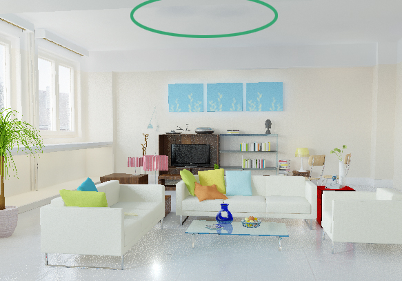

文章calahouse » 3日 10月 2009年, 09:24
請問h2o兄, 圖中圈內的黑影如何消除呢? 謝謝
calahouse
文章: 6
文章h2o » 5日 10月 2009年, 13:41
系 GI 定 FG 問題? 你試下 off 其中一樣黎試試
但我覺得幅圖既 light bounce 好似怪怪地, 某D angle 既 face 食光D, 你有冇燈系冇 shadow 架?
