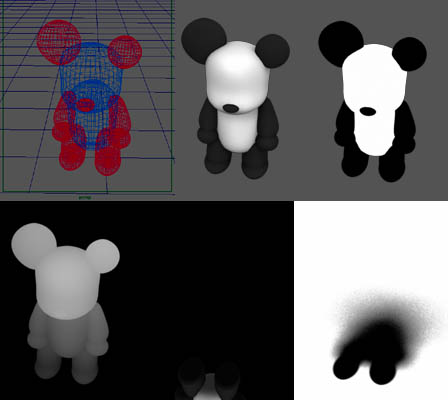

:arrow: Colour pass - 又稱為 beauty pass 或 diffuse pass. 這是一個最基本及主要的pass, 包含了物件的顏色, 顏色貼圖和擴散光照(diffuse illumination), 通常不會有高光及反射的. (Fig.1 上中)
:idea: 本人有時候會連擴散(diffuse)也拆出來, 所以diffuse pass 可以獨立為一個pass
:arrow: Hightlight passes - 又稱為 specular passes, 只渲染物件的高光(specular). 在 Maya 裡把燈光屬性中的 emit specular 勾選, emit diffuse 留空就可以. 或者在材質(material) 裡把colour, ambient 和 diffuse 貼上黑色也可.
:idea: 本人喜歡用反射來模仿高光的, 因為這樣較接近真實環境及物理學上的理論

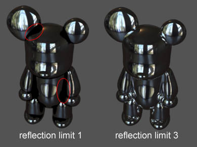

:arrow: Reflection pass - 把附近的物件及環境透過反射渲染出來, 在Maya Render Global 裡 Raytracing Quality 中勾選 Raytracing, reflection 欄內填上8-16, refraction 及 shadow 填0. 在材質裡有一個raytrace option 的選項, reflection limit 填 2-4. (Fig.2 reflection limit 的比較, 請注意紅圈內的反射; Fig.1 下中, 是地板的反射 pass)
:idea: 以上兩項是用來限制raytracing 計算的次數, 日後再詳細解釋吧!

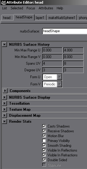

:arrow: Shadow pass - 通常是把物件落在地上或背景的陰影獨立渲染. 在maya裡, 渲染陰影有較多地方要注意, 首先背景顏色要白色. 背景或者地下要建立一個新的材質用來給物件投影, 建立一個use background 材質, 把specular color 設為黑色, reflectivity 和 reflection limit 設為0. 物件要關掉 primary visibility (見Fig.3; Fig.1 下右 raytrace shadow pass)
:arrow: Depth pass - 又稱為 depth map or Z-depth, 裡面每點也包含了場景中深度的數值, 不過這需要用上特別的 file format 及軟件才可運用, 普通的用家用模擬的方法來渲染標准的圖像便可. (Fig.1 下左)
:arrow: Effects passes - 視符情況的需要, 一般指 optical effect (light fog, lens flare), particle effect (smoke, dust).
:arrow: Mask pass - 因應物件本身的不同材質, 渲染遮罩(mask)以方便在合成中作出更多調教 (Fig.1 上右)

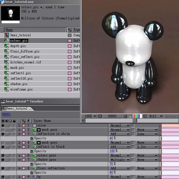

1. 在maya 渲染時一定要有 alpha channel (除了shadow pass 外).
2. 置入不同的passes 時, 以premultipied 的方式來使用 alpha.
3. 在AE 的mode 內, reflection 是用add/screen, shadow 用 multiply
4. 在fig.4 中請留意mask pass 在 track matte 的用法
5. 最頂的一項是adjustment layer, 我加了noise 濾鏡令作品更真實
Fig.4 是把不同的passes 在after effects 裡合成的效果
