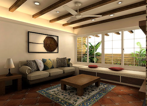

我學左3dmax 都有年幾, 但一直停留在set lighting 的位置
以下是我的3dmax檔和sample image
因我不知如何把圖貼上討論區
請各位高人先行下載
幫幫我這個大忙
thank you so much!!!!

你要用 GI 或者 vray, mental ray 呢類 plugin 先得 wow
我有個 tutorial 系教 mental ray, 雖然系用 maya, 但 d setting 差不多
http://www.cgvisual.com/tuto/h2o/CGVtut ... ing_p1.htm

用 vray 的話, vray 有好多 vray material 可以用架 wow
你要 make sure "vray render setting" 著左 indirect illumination; material 有 reflection/ refraction; irradiance map 有唔同既 presert 可以試.....
如果你 create 個 environment 做 light source, default light 可以 off 埋
另外, render photo real quality 仲要配合 model, lighting, texture & shader. 我個 tutorial 可以教你 basic concept, 但其他 setting 你要識轉彎, 睇 manual or 買本書慢慢學會更好

我想再問, 這一張是light 還是 metrial 有問題, why睇上去都是差一點的?

文章風之谷 » 6日 6月 2008年, 12:50
有光就有影。
你練習下加番個shadow 加得自然先~
例如:
你睇下最後張圖的櫃對比一下。

where is the shadow?? 諗下個light source系邊先

整整o的material
先啦!
