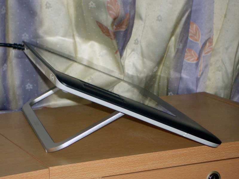

我想,第一件事應該是安放好板子了。根據Wacom網頁上提供的幾個傾斜角度,還以為腳架可以鎖定在這預設的位置。其實,傾斜角度是無段的,只是腳架的鉸有點像有油壓般,不松不緊,隨你調教任何角度,只要站得穩就可以了。
圖一、是我把板子站到最高,而又幾穩陣,幾乎是一般熒幕傾斜時的角度。
圖二、展示腳架底部有一條橡膠邊,就是它增加了腳架與平面的磨擦力,更咬地。
圖三、是把腳架放到最低時的角度,傾斜的畫面令繪圖時眼睛與頸也不用彎到太低。就算把手按在板上面畫的時候,板子也很穩定。雖然不可能將上身的力全枕在板上,但感覺是這個腳架非常堅固,應該是不容易弄斷的。
圖四、是把板子放平,這個就可以放心把上身及手的力壓在上面了!
圖一
圖二
圖三
圖四

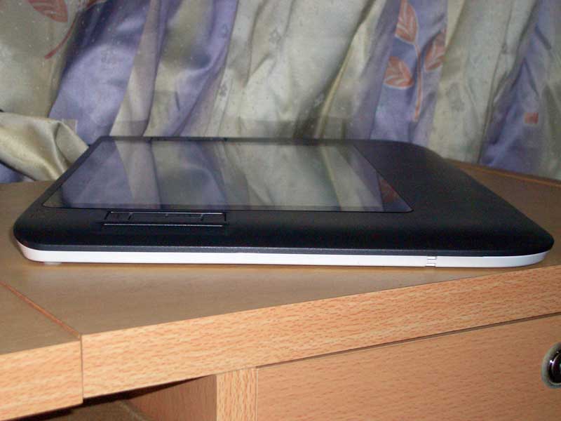

文章wendyman » 26日 12月 2007年, 02:24

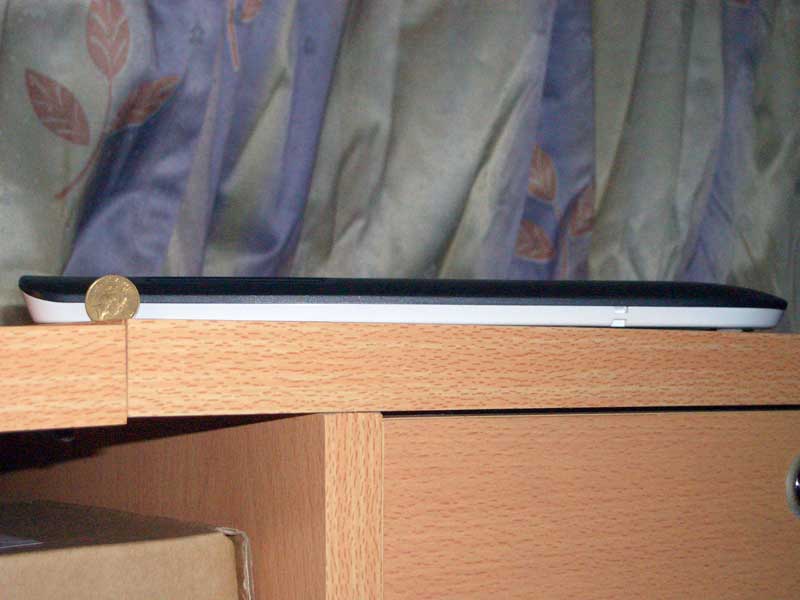

平放的板子,因為它的厚度做得也算薄,看看下圖便知道,比一個毫子的直徑還要小。加上枕手位向下彎,與桌面距離更接近,當手枕在上面時也很舒服。
一毫子直徑厚

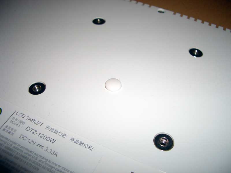

文章wendyman » 26日 12月 2007年, 02:31
另外,我發現板子背後,有四個螺絲孔,似乎是可以利用它們安裝一些東西在上面,會不會像21吋板一樣,可以追加一個旋轉底座呢?暫時卻沒有看到有這樣的配件售買。
四個螺絲孔

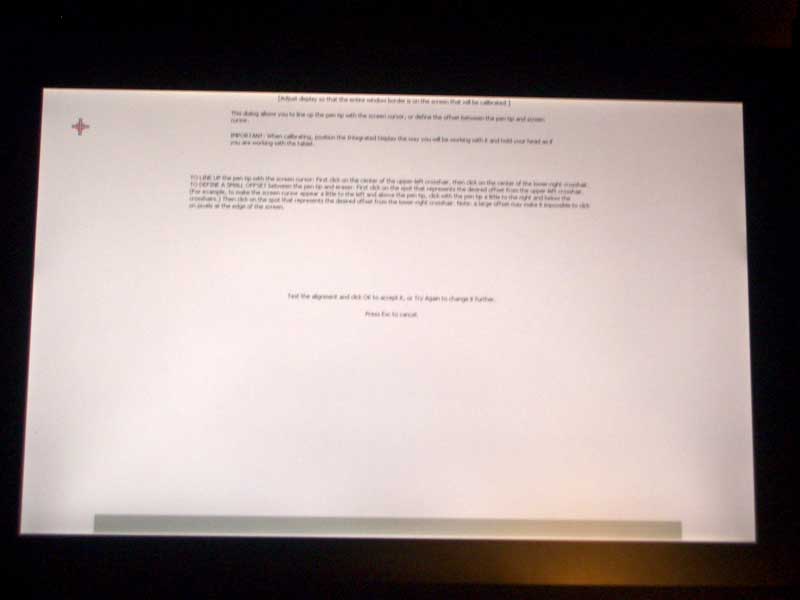

校對筆觸位置
文章wendyman » 26日 12月 2007年, 03:29

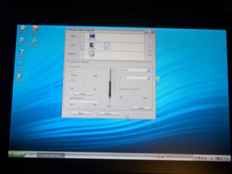

當Cintiq 12 WX 顯示出畫面後,就立刻校對筆觸的偏差。第一次用筆在板子上運作時,多數會看見筆與鼠標不配合,有位置的誤差。
打開“控制台”裡的“數位板內容”,選擇“專業畫筆”,便找到校對功能。選擇需要校對的熒幕為Cintiq 12 WX,校對畫面便出現,你需要根據畫面上的記號,逐一用筆按左上角及右下角,完成後筆與鼠標便能配上。
數位板內容
校對畫面

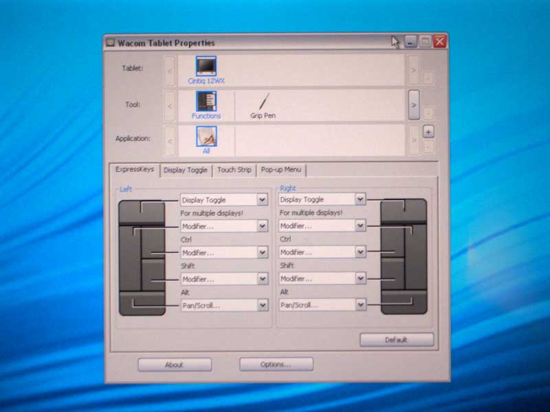

鼠標轉換熒幕按鈕與設定
文章wendyman » 26日 12月 2007年, 04:38
之前談過Cintiq 12 WX 有一個獨有的按鈕,用途是在雙熒幕環境下,方便鼠標往來這兩個畫面的。
在“數位板內容”,選擇“功能”。便可以看見快速鍵的設定版面,亦可以設定這個切換鍵及切換形式,鼠標從其中一個熒幕跳到另一個上面,圖文並貌,很清楚、易明白。
切換鍵
切換形式

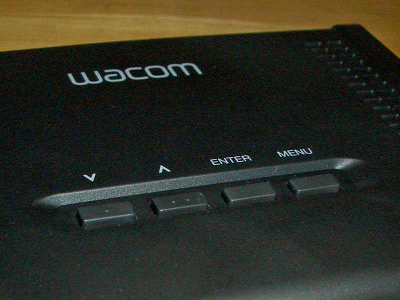

Cintiq 12 WX 熒幕設定
文章wendyman » 26日 12月 2007年, 04:59

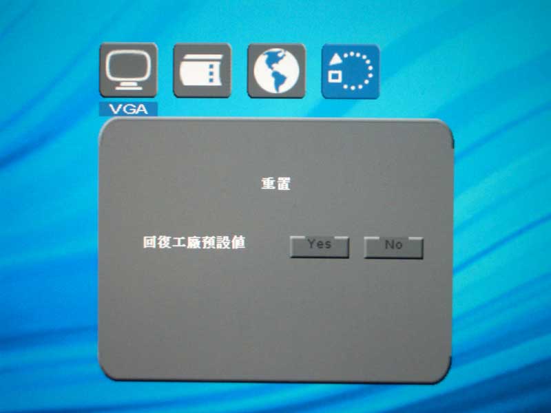

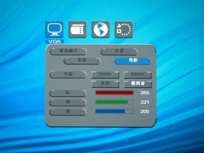

最後,就是利用之前談及的小黑盒來設定Cintiq 12 WX 上的LCD熒幕。操作與功能,基本上和一般LCD顯示器是一樣,看看下面的附圖就清楚了,我不逐一細談。唯一要贊贊是熒幕質素不錯,沒有任何調教之前色彩己跟我的20吋LCD十分接近,如果你有做開色彩管理的話,只需再仔細地調教一下,便可以開得工了!
了解Cintiq 12WX(2) 基本設定 - 完
小黑盒上的四個按鈕
VGA設定一
VGA設定二
VGA設定三
VGA設定四
熒幕位置設定
選單語言設定
重置
