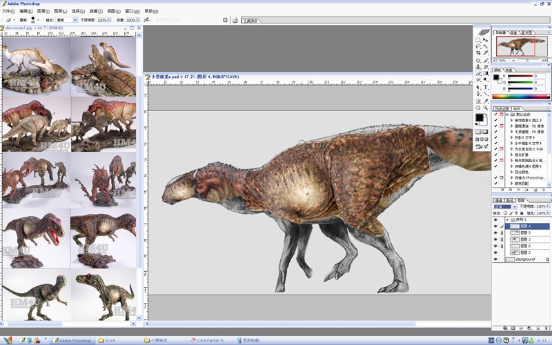

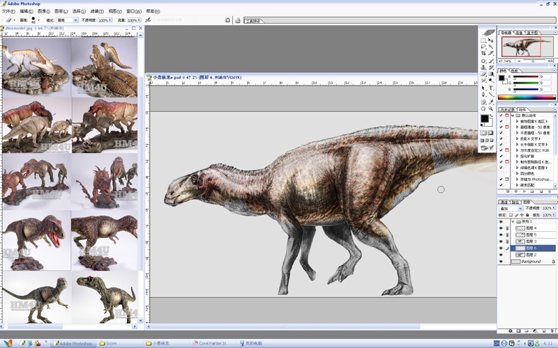

然後是PS裡完成的上色部分,所謂懶惰就是這個階段。
capture-1:素材是正常的效果
capture-2;素材是疊加的效果
f:用找來的素材做上色材料。
g:替素材以外的地方添加顏色。
h:“疊加”(overlay)一下看看,協調一下不同素材之間的顏色。
完成圖:顏色層分別做兩層,一層是100%“疊加”,另外復制一層是20%"強光"。再補畫一些花紋和皮膚細節,完成!
上色階段,大約用了1.5小時。
一直到最後我才把一個重要特征補畫上去,就是鼻突(小小的頭冠),沒有這個,就只會理解成其他鴨嘴龍類了。
