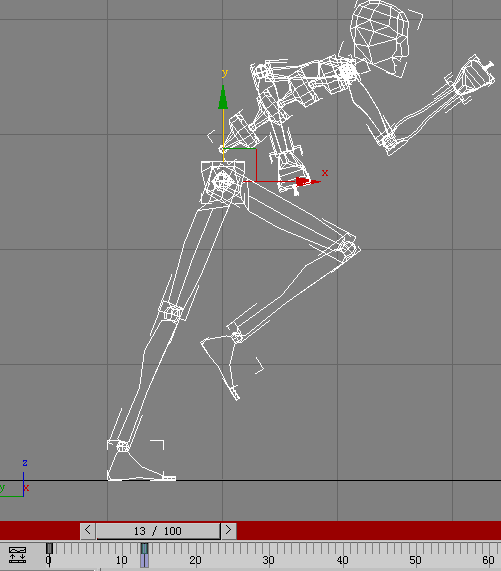

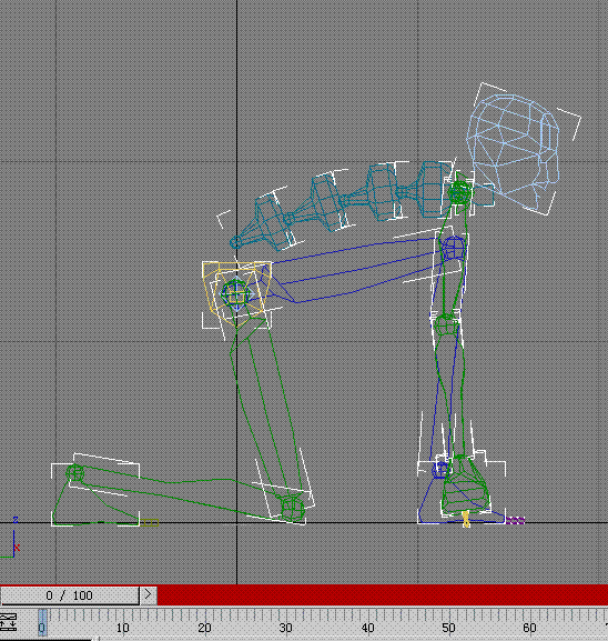

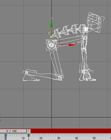

我做了一個biped
我自己試了下...用原有的跑步的設定..不是想要的
所以自己用移動 + 旋轉工具在第一格做了跪地(起跑之前動作)
在第13格做了起跑動作...在21格做了跑出的動作
之後發生了...1格開始在13格內的在空中起跑
點解會咁ga...有冇咩方法可以做得出 一個完美起跑動作呢???

文章LoGao » 20日 8月 2007年, 01:43
系咪key 第13格o既時候,第1格o既root 系無key?
所以key 完第13格,第1格就唔系之前o既位置.
解決方法就系key 番第1格喇... 8)
而要key出完美動作,咪就系靠不斷咁修改囉.
