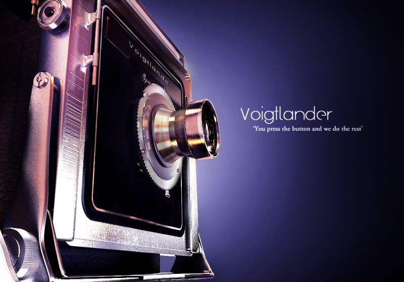

文章aniocean » 29日 2月 2012年, 03:25
好奇一問.....同一個ENVIRONMENT, 直面RENDER 出黎好似好柒咁 ><

文章h2o » 29日 2月 2012年, 13:52
正面睇本身個 object 好似 flat 左, 冇哂立體感

文章aniocean » 29日 2月 2012年, 14:57
thx.....h2o....... Any ways to make 正面 view BETTER?
Is Unwrap UVW mapping the best way to solve this problem or I need more retouch in ps?

文章sobig » 1日 3月 2012年, 11:00
用左vray render + vray material?
有冇打spot light做主燈?
一眼望落去似開左GI同+hdr(kitchen)+reflection, d reflection好真,
but highlight位太爆光, 打細hdr個intensity.
仲有bg可以在photoshop加, 依家得個hdr做bg, 冇主題

文章sobig » 1日 3月 2012年, 11:04
aniocean 寫:thx.....h2o....... Any ways to make 正面 view BETTER?
unwrap uvw mapping cannot solve this problem in max.
the best way is to create a key light for this scene.
certainly, you can do photo retouch in your image if your retouch skill is perfect

文章aniocean » 1日 3月 2012年, 13:11
AH JOHN :D ........其實昨晚我重試緊RETOUCH..........側面好似易汁好多......sth I am trying
不過D 高光位都係可能要再汁汁.....汁完再玩正面個張..........

文章sobig » 1日 3月 2012年, 22:06
aniocean 寫:AH JOHN :D ........其實昨晚我重試緊RETOUCH..........側面好似易汁好多......sth I am trying
原來係retouch高手, 汁左d color, 當堂唔同哂, 唔錯唔錯
係差d highlight 位and 顏色要汁汁

文章ed209 » 16日 3月 2012年, 14:08
雖然用HDR, 但我都會推推張HDR既gamma, 另外blur 張HDR 少少等佢少d noise.
如果加3D燈張HDR 又有好明顯既單一光源, 我都會同張HDR 夾吓個3D 燈既位置.

文章nelsonshu0122 » 15日 1月 2017年, 12:17
其實HDRI係用黎做refraction, 要做得靚要靠打燈
