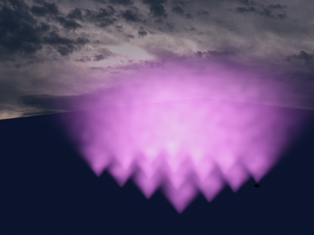

請問水霧的動畫響3dsmax可以點做出來呢?
水霧還要受燈光影響轉色的~
如下圖 :D
現在很煩惱, 不知如可入手
請各位高手幫幫小弟可以嗎?

文章sobig » 29日 7月 2009年, 13:44
你自己有冇試過用particle flow做呀?
做個test來睇下 :)

文章stantang » 31日 7月 2009年, 12:14
其實可唔可以喺volumetric light上面加nosie呢? 我以我maya嘅做法去諗嘅,可能max唔同
P.S. 已試過可以,方法系喺你個light上面加Atmospheres & Effects嘅Volume light,再喺Atmosphere setup加noise

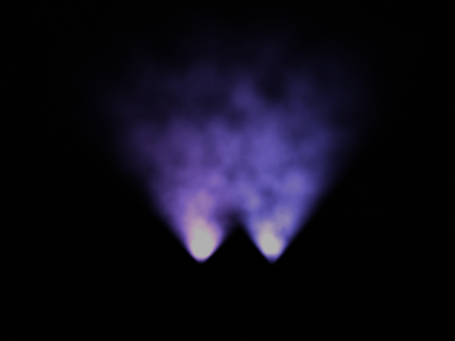

我己經試過師兄的方法了, 謝謝, 請問點樣先可以好似下面張圖咁中間位有少少爆光呢?

文章hoas » 3日 8月 2009年, 12:29
現在的效果還差少少咋, 請問有無師兄幫幫忙呀
應該要改善既地方有:
1. 燈既底部有少少爆光
2. d水霧,上半部比較淺色
3. 可能因為真實既水霧會反光既關系, 所以個light cone 邊位應該無咁 sharp, 燈邊應該會仲有光同水霧的
因為小弟只系自學, 所以問既問題可能比較淺, 其實我問問題之前己經上網serach找解決方法, 可惜找不到, 請各位見諒.
因為今次真系急用, 再沒有時間慢慢找了 :cry:

文章hoas » 3日 8月 2009年, 12:39
想問問其實我系咪應該要用ies light好d呢?

文章h2o » 3日 8月 2009年, 12:53
max 我唔識, 但 maya 我會用 light falloff or 加個 ramp 去 color 到扮深淺色
文章winluk » 3日 8月 2009年, 12:53
你是否一定要在3D內做到你要的效果?會花很多時間的。否則,細節可以用合成軟件(例如AffterEffects)內修改。

文章stantang » 3日 8月 2009年, 14:03
用IES light一定會好好多,D"爆光"好自然就有,不過壞處系你無乜野可以control到,周埋你個scene一定要跟番real scale。其實用普通燈再好似水哥咁講,加啲falloff同改Decay type都可以做到唔錯效果。另外你啲燈其實每個setting可以有少少唔同,等佢唔駛咁假。要燈邊都有霧就可以加多盞弱ambient light。最後好似winluk咁講,你可以render啲燈做唔到layer,再喺post comp就可以多啲control。

文章hoas » 3日 8月 2009年, 14:13
winluk 寫:你是否一定要在3D內做到你要的效果?會花很多時間的。否則,細節可以用合成軟件(例如AffterEffects)內修改。
多謝各位師兄丫,現在明白多了, 我不是一定要全部用3d內做的
但我只系知color可以響aftereffect到改到
其實以我呢到既要求, 有什麼effect可以響after effect到做呢
燈底部爆光可以響ae到做嗎?

文章hoas » 3日 8月 2009年, 14:15
stantang 寫:用IES light一定會好好多,D"爆光"好自然就有,不過壞處系你無乜野可以control到,周埋你個scene一定要跟番real scale。其實用普通燈再好似水哥咁講,加啲falloff同改Decay type都可以做到唔錯效果。另外你啲燈其實每個setting可以有少少唔同,等佢唔駛咁假。要燈邊都有霧就可以加多盞弱ambient light。最後好似winluk咁講,你可以render啲燈做唔到layer,再喺post comp就可以多啲control。
其實我己經加了falloff同改Decay type嫁啦
但加falloff 佢只系上面邊位淺色, 是否做不到, 又淺色又比較白呢?

文章stantang » 3日 8月 2009年, 14:20
做人做到底...
max直出
sample.zip
sample file (max2008)
(13.37 KiB) 被下載 522 次
