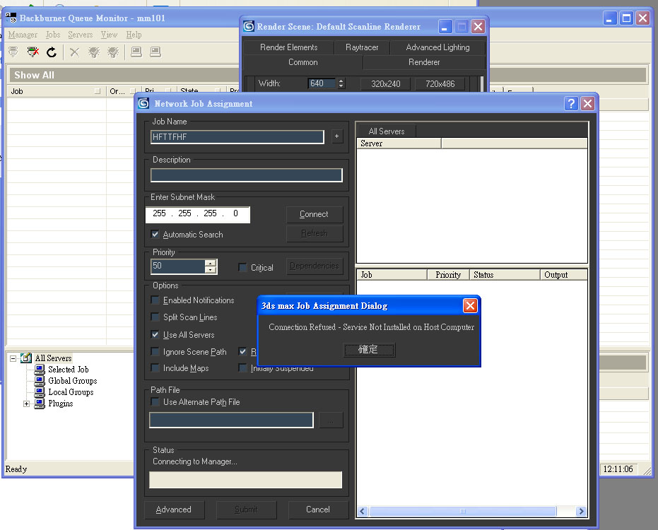

文章sivin1015 » 13日 7月 2009年, 12:34
h2o 寫:
macrossmo 寫:水兄....順手問問, 我set左 部win server 行manager, 其他機行server, 我自己機send job去 render, 但我個monitor 度系無right去改setting同del job, 想問問你你咁咪正常/你有無試過/有否解決方法.
我依家都冇用 backburner 喇 (我用 maya, default 冇呢d 野, 好慘 ).... 你指 delete job 系想清左個 record, 唔系 suspend? delete 左就會永久消失.....
default 好似真系唔俾普通 user 做呢d 動作, 佢有另一個 mode 類似 admin account 咁架, 用 browser 睇有個 button 系 login, window mode 冇用過 :oops: .... 你去 manager 部機應該可以 set account
另外 sivin 1015 個問題..... 要解釋 render farm 用字好難講哂, 我諗要搵/整d 圖先得....
以前我去幫人 set backburner system 都系撞下撞下, 見佢同時下幾只農場大同小異, 而且我用開既 rrender, render pal, muster 都復雜過佢, 所以最後都 run 到.... 但如果講 max 點用佢黎 render, 我就唔知喇, 但都希望幫到你攪掂個 setup :oops:
出現問題了
sivin1015
文章: 58
註冊時間: 16日 2月 2008年, 23:48
文章h2o » 13日 7月 2009年, 14:46
1. 要確定所有 setting 都系跟番 default - Server port :3233 Manager port :3234
2. firewall or defender 要俾呢兩個 port 過, 我記得佢地唔識自動 detect, 要人手 set port 既 access right
3. 你有冇用 router? 我 set 農場既做法系會 disable router DHCP, 等佢唔自動派 ip, 自己人手 set 或者 router set 死個 ip 派俾d 機都得. 咁就可以唔駛用 auto search, 自己俾個 manager 既 ip 佢... 不過其他 render 機都要人手加入去 manager 到
p.s. backburner 有份 user guide 既 pdf file, 裡面有介紹 render farm 點運作, 你有冇開黎睇下?
文章sobig » 20日 7月 2009年, 14:14
unclick "auto connect"
打返manager個IP就ok
