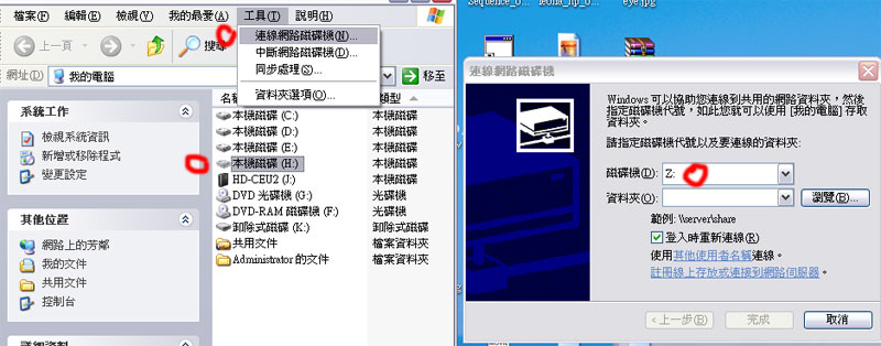

文章sobig » 11日 8月 2009年, 12:38
你d 機要map哂所有 network drive先load到其他機texture
文章sivin1015 » 14日 8月 2009年, 05:13
sobig 寫:你d 機要map哂所有 network drive先load到其他機texture
要點樣set ar?
thank you
sivin1015
文章: 58
註冊時間: 16日 2月 2008年, 23:48
文章sobig » 15日 8月 2009年, 14:33
in your computer, map the drive from another computer.
the point is to let your PC know the name of drive.
e.g. PC A's drive calls "H". Then, PC B have to know "H" is a PC A's local drive.
PC A > map PC B's drive.
PC B > map PC A's drive.
look at my screen capture.
