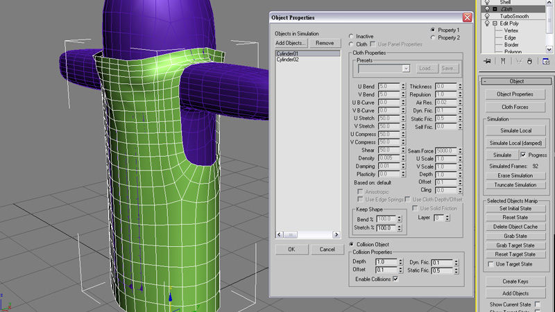

我有圖做了demo.
hope this help!

文章tomlau8 » 2日 5月 2010年, 11:42
又得左!YEAH!不過發現佢唔插左入個人裡面,系咪唔夠面的原因??
好似有個制系將佢轉做三角面,令佢密一點,點轉的?THX!
tomlau8
文章: 46
註冊時間: 19日 4月 2006年, 01:33
來自: Hong_Kong
文章sobig » 2日 5月 2010年, 21:44
加大個subsample setting, 可能有幫助
