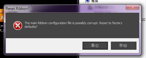

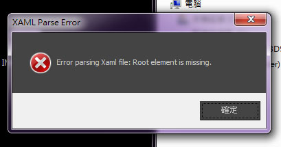

文章sivin1015 » 12日 1月 2011年, 11:41
我用緊3D MAX 2011,唔知點解開MAX 之後就彈出左2個BOX(下圖),之後先入到MAX
可以點解決??
THANK YOU

文章sobig » 13日 1月 2011年, 10:40
佢話你max 2011個root folder missing左d file, load唔到max,
新install or 你install左新plugin?
Re: MAX 2011 問題
文章sivin1015 » 13日 1月 2011年, 11:16
我之前(3個月)用用下突然有一日就係禁(有Vray)
前2日重新INSTALL 過都係禁

Re: MAX 2011 問題
文章sobig » 13日 1月 2011年, 22:48
This happens when "MaxManaged.xaml" file becomes corrupted.
To rectify this please refer to the following :-
1. Close 3ds Max\3ds Max Design
2. Go to C:\Documents and Settings\**USER NAME**\Local Settings\Application Data\Autodesk\3dsMax\2011 - 32bit\enu\UI
3. Rename the "MaxManaged.xaml" file to "MaxManaged.xaml.backup"
4. Now start your 3ds Max
hope this help!
Re: MAX 2011 問題
文章sivin1015 » 17日 1月 2011年, 14:07
thank you
已經解決
