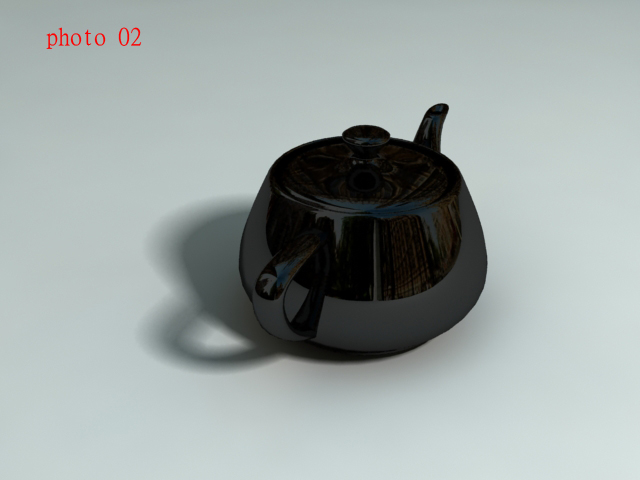

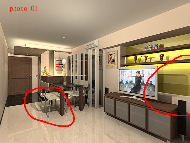

在一個室內場景,主燈是omni,shadow設為vray shadow,在vray shadow parameters 剔選area shadow,其它使用默認,但是rend出來的圖不能做到柔和的shadow(如photo 01),再做一個簡單的場景,一個omni,參數如上,它就能做出柔和shadow(如photo 02),為什麼呢?怎樣能做到柔和的陰影呢?

did you increase the U,V,W size under area shadow setting?
let's say, enter "100" for 'Usize". do all for UVW.
your issue is scene scale.
文章sobig » 17日 7月 2006年, 23:25
may be you can type extremely high value for UVWsize
