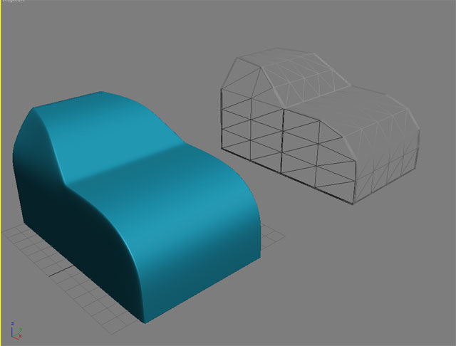

文章maksimhung » 16日 3月 2007年, 13:25
請問有關Smooth指令
有沒有其他的方法可以Smooth得更好點
不會好像圖3這樣完全改變了模型的形狀
(我在Smooth的指令搞了好多指令都不是自己想要的效果)
我想要Smooth得有層次 只是想有點鐵的堅硬效果!
感謝!

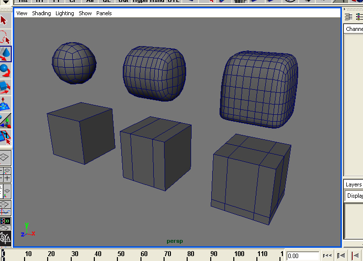

文章qoola » 16日 3月 2007年, 16:06
系你想硬既位度加返多 d edge 落去...
好似咁 ~~

文章maksimhung » 16日 3月 2007年, 17:57
qoola 寫:系你想硬既位度加返多 d edge 落去...
:o
大哥!我不會用maya 呢~ :lol:
哈哈~~謝啦~

文章maksimhung » 16日 3月 2007年, 18:47
之前的..
不過剛剛發現一個方法可以把邊緣圓滑的方法!! 8) (謝謝 Vantage兄讓我按了兩下 :P )
把模型的Subdivision Method改用Classic
再去Parameters微微改了下Strength的數值
出現了下面的情況~~~ :o
請問還有更好的方法嗎?

文章sobig » 21日 3月 2007年, 20:27
is that you want?
max file attached :)

文章sobig » 24日 3月 2007年, 14:31
did u see my max file?
i just use the "chamfer" ot make the edge smooth. in "Edit poly"
just a very simple tool :)
