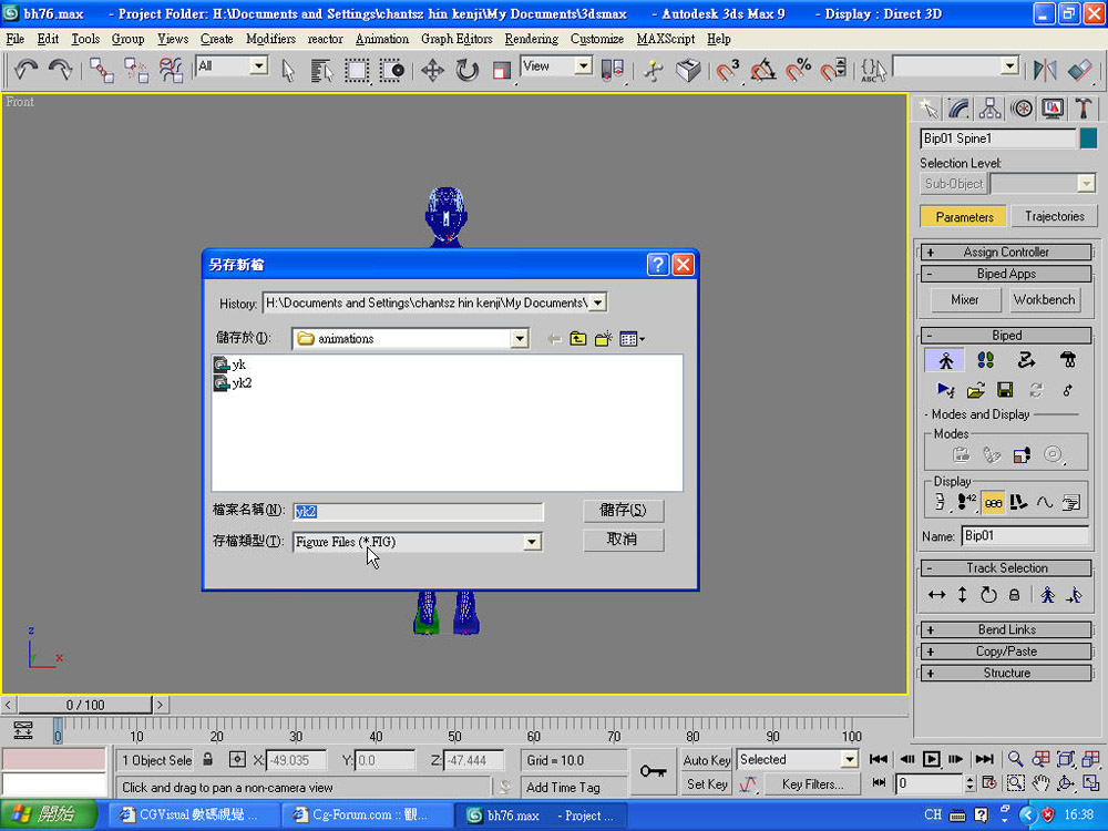

文章greenhead » 5日 11月 2007年, 16:27
冇喎~同之前一樣...

文章LoGao » 5日 11月 2007年, 17:59
turn off the figure mode first.(the matchman button)
you will just save a bind pose when you are in the figure mode.

文章greenhead » 6日 11月 2007年, 01:38
LoGao 寫:turn off the figure mode first.(the matchman button)
turn off 左 figure mode 後save就error彈出3ds max...
