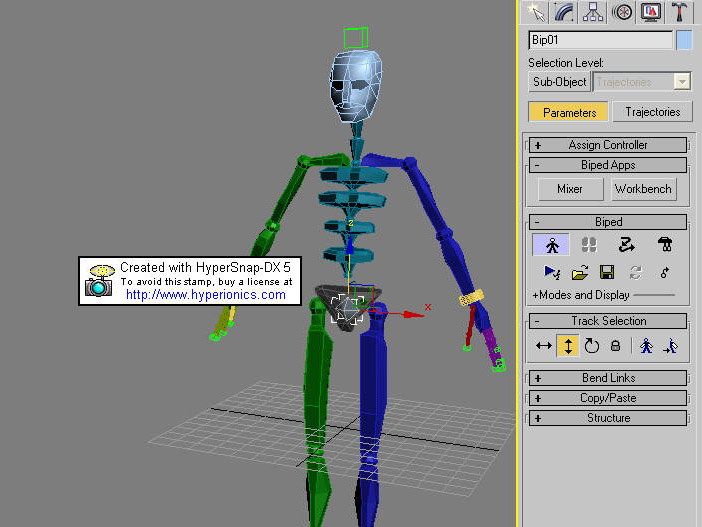

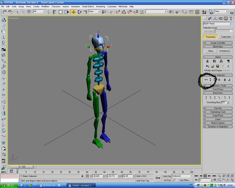

文章evildarkfalcon » 18日 11月 2007年, 20:35
你用個 骨架 較野個度有個上下同左右既箭咀嫁...
你個five 開唔到呢..
謝謝.

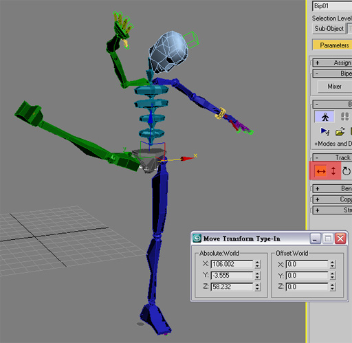

文章sobig » 19日 11月 2007年, 22:14
我dl左, 試過, move到woo師傅.
有圖為證 :)
用evildarkfalcon既方法就得
make sure你select左 bip01先move
