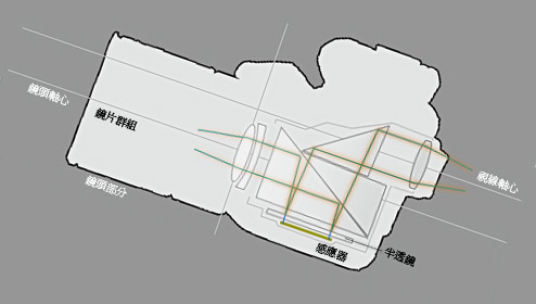

內部圖:
如果你眼利呢?
會看到早期入射線,過感應器,到vf 位三個位 image 的高度唔同了。
三個都唔同,即系話,三個各自有唔同成像,生產出來會很大問題。
vf睇的同感應器記錄的不同,這是會對用家很不便!
點解會三個位 image 的高度唔同,因為位置同角度有些少畫得唔准。
不過反射效果大若相似,所以無再調較了。
大若這圖的 Ergonomic 准確度有5%誤差。 :D
追加半透鏡,之前無話明感應器前有一片半透鏡。
半透鏡的作用在網找了一個解釋:有興趣可以去看看。
http://hk.knowledge.yahoo.com/question/ ... 6052300214
(半透鏡又名單向反光鏡)

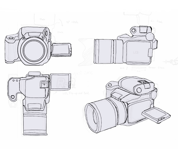

文章S'tephen » 17日 8月 2006年, 02:13
第二頁總結:
一看再看,有d位不對稱。其實相機的右手握位上角有d怪,
是平面圖來說是盲點位。要真系起 max 建模先可以定到個型。
左手握位下角,lcd 凹位要再細心考慮,現在太方了,左手握會很不順手。
最後由 S'tephen 於 17日 8月 2006年, 09:21 編輯,總共編輯了 1 次。
