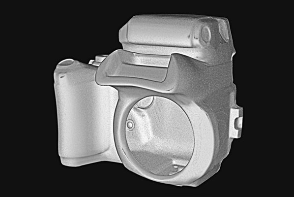

文章xam » 20日 9月 2006年, 18:16
畀d意見,個model"林"咗d.

文章S'tephen » 20日 9月 2006年, 21:48
xam 寫:畀d意見,個model"林"咗d.
我都發覺有d 位唔夠利! 或者會推平一點,smoothing group 勾實 d 面。有返 d 界線會好看吧!
Siegfried 寫:When internal flash is used, I'd rather to remove the lens hood to avoid shadow cast.
And I'd rather to use an external flash with the head rotatable, like SB800 :mrgreen:
By the way, I like the design of flipping flash ( internal flash can shoot upward ) from PanasoniX.
呵呵! 局你買外閃吧! :D
我都留意到,好多機一加 lens hood 會撞到 flash light。
哈哈,所以我做了 lens hood,都會做埋 external flash,配件是一對的!

文章S'tephen » 21日 9月 2006年, 22:45
Siegfried 寫:like SB800 :mrgreen:
SB800 都可以呱!
不過這是 Sony F32x,基本上有這實物朝著做,感覺上控制得好d。
個d反光位,好難做呢!
完左modeling,下一個step,
texture,lighting,rendering 三者很難做唷!

文章h2o » 21日 9月 2006年, 22:53
其實d 配件你可以 redesign 過, 唔使一定用番市面上既野
外置 flash 加個罩會打左個 shadow 出黎, 你咪改個擺位, 改下 design 啦. 呢部野系你 design 架麻, 點改都得啦 :mrgreen:

文章S'tephen » 21日 9月 2006年, 23:17
h2o 寫:其實d 配件你可以 redesign 過, 唔使一定用番市面上既野
    唔好尾聲,先叫我 problem solution 啦! :oops:
    這一種大機一定有這個毛病,p記的Fz30,都會系咁!
    加左遮蔽罩,那個相機內置閃光燈在廣角時,會射到遮蔽罩,所以有黑影!
    退到 50mm 就無事,越 tele 就無事! 因為會crop 左!
    其實你用得遮蔽罩,都系外出用,個時,唔系好點用閃光燈!
    室內時才多人用閃光燈,你見d記者在室內用閃光燈時候,是不用遮蔽罩!
    如果用遮蔽罩,又要閃,又拉wide... 都系個句,“呵呵! 局你買外閃吧! :D

文章Siegfried » 22日 9月 2006年, 09:39
都系果句, 個外閃冇得搖頭就真系有 D 問題, 冇得 Bounce 天花.
可能而家遲左D, 不過小弟覺得如果摺到一張 Bounce Card 入 Flash 個 Body 就 perfect, 可以彈出梨唔駛將 external bounce card 左貼右貼.
其他配件, 有冇預留直島, 三腳孔, USB, GPS, etc.....
Product Design 要預計o既野好多, 有D關乎 Company Policy, 有D關乎 Costing, 但既然個 Theme 系 Design, 就無謂太理會啦.
而 Optical 方面, 小弟覺得你著墨太多了, enginnering 東西有 engineer 做, 你同佢 compromise 就 OK, 小心踩界得黎又 limit 左個 design.
集中火力諗下個 design, CG, user-interface 同 ergonomic 啦.
