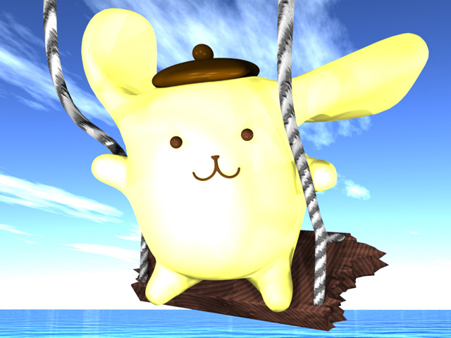

文章BloodyAugust » 30日 6月 2004年, 12:14
玩左一個week 左右~~~rend 左三晚~~因為每次都有d 問題~~最終用左十四小時先rend 到出黎~~其實應唔應該用enhance extreme? 原本系1024x768 既~~~!! 用得area light 系唔系會rend 耐d?
呢次我都唔望可以做到d 好好既質感~~只系著重改形為主!!

文章johngalliano » 30日 6月 2004年, 13:46
14 hours.............toooooooooooooooooo long.
I think 1 minute or shorter should be enough.

文章BloodyAugust » 1日 7月 2004年, 00:26
johngalliano 寫:14 hours.............toooooooooooooooooo long.
無法啦~
cpu = 650Hz (1G都無)
ram = 512
無錢換機住~~~~但我唔會放棄畫3d 既~~!!

文章johngalliano » 1日 7月 2004年, 01:31
BloodyAugust 寫:
無法啦~
cpu = 650Hz (1G都無)
ram = 512
then no more than 3 minutes i think.

文章原始人 » 1日 7月 2004年, 01:56
不錯呀~
你電腦的配置也不是太差呀~!但竟用了14小時render圖?! :o 好可怕...14小時可ren一段小動畫啦~

文章tdk » 1日 7月 2004年, 02:46
I think you can check the following to optimize your render time
1. Are your Area Light's Size too big ?
2. Are you using the highest quality setting in skytracer ?
3. are you using too many polygon for your model ?
4. Enhance Low to Enhance Medium should be enough for your render.
5. Turn down the raytrace recusion step in the render option panel. the default 16 is way too high.
see if this help.

文章DEON CHAN » 1日 7月 2004年, 05:19
真系無可能14小時去ren一張圖wow!

文章leeho » 1日 7月 2004年, 09:57
BloodyAugust 寫:玩左一個week 左右~~~rend 左三晚~~因為每次都有d 問題~~最終用左十四小時先rend 到出黎~~其實應唔應該用enhance extreme? 原本系1024x768 既~~~!! 用得area light 系唔系會rend 耐d?
您電腦是什麼配置 ? 要用上14小時去rend :?: :?: ,是否用上大食掛件 :mrgreen:
文章BloodyAugust » 1日 7月 2004年, 14:55
tdk 寫:I think you can check the following to optimize your render time
see if this help.
我諗我真系唔識set d opinion~~area light, skytracer 都系用default 既setting~~! polygon 唔算好少!
咁幾時先應用extreme?
haha...傻左tim~~原來唔系我部機太差~~~!!
thx your wonderful opinion!!

文章BloodyAugust » 1日 7月 2004年, 15:00
可以問多一句ma~~area light 既size 點set??系唔系指quality?

文章marvel909 » 29日 9月 2004年, 12:33
rendering 主要系行CPU,先再行ram, 你應該upgrade
