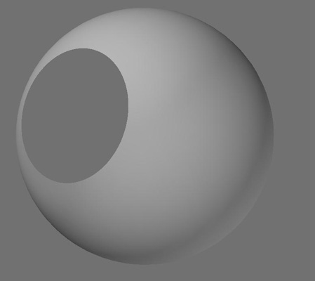

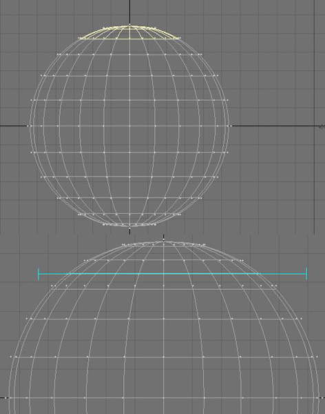

如果只有一個窿, suggest你先直接cut/delete頂層既polygon便可. 之後再rotate個窿番去你想要既位置.
如果要control個窿既size, 可以用knife/bansaw先?開.

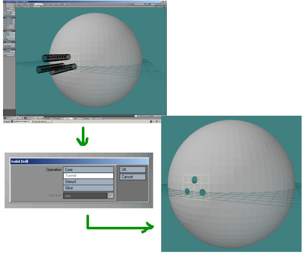

第一layer整個球體。然後請subpatch(你要圓滑些,請在option內
提高subpatch level),freeze。那麼之後你不用再subpatch
也能有個好圓的球體。
再開新layer,用disc tool弄個圓柱體(用24 sides)。Delete頭尾的
non 4-side ploygon。之後subpatch和freeze(減少鋸齒問題),
再duplicate多兩個,arrange它們到你想鑽的位置。若為容易著想,keep它們系水平角度(即zero degree)。
最後,請記緊把這layer轉background,有球體那層為foreground。
而且請記緊select要被鑽的polygons。去Construct tab找Solid Drill。
因齋鑽洞,請選Tunnel,然後按OK。那麼應該出到你想要的效果。
