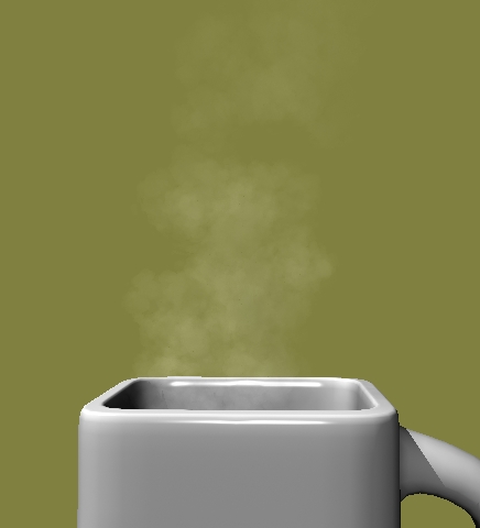

文章timcent » 21日 12月 2005年, 11:24
想起杯熱咖啡上面加d蒸氣, 但唔知點整?

文章THEKING2078 » 21日 12月 2005年, 22:28
系咪咁呀??
先在modeler用random Point做煙的外型?唔洗咁多點?見到外型都K喇??最好越上越少??因為之後攪會方便D??Save後??在LightwaVe開?讀入?開objects Properties?在add Displacement找HV particles?然後在add Volumetric找HyperVoxels3?0?在object Type選Volume?入面D野?自已攪?想D煙越升越無的話?在Dissolve用Gradient?在Input Parameter選?入面有不同等級?因為之後外型系越上越少??所以我選Particle age??之後你就自己慢慢試?按F7有HyperVoxels preview?攪靚拒就K??
如果各位Lightwave高手?見有錯?請見諒? :mrgreen:
