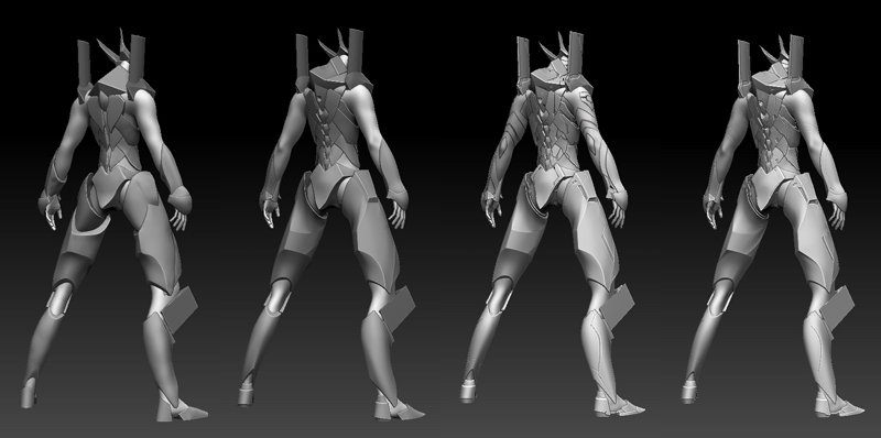

大家好,小弟是新手一名,請多多指教。
之前一直都是用雙手製作首辦原型,為了追上潮流,開始嘗試使用電腦雕刻。
邊學邊做,製作了福音戰士新劇場版的EVA 8號機β,以下是一些過程分享,包括了modeling、3D print、人手處理和上色。
因為有現實雕刻的經驗,只要解決了軟件操作的問題,就很容易上手,也感覺到與手工製作的不同,
效率好很多倍,也不會造成大量塵埃和氣味,只是眼睛還是一樣累。
使用的是ZBrush,導師是書本、Google和Youtube,自己英文不好,雖然聽不懂,但看影片示範還是最容易理解的。
從左起
1.造出大概的外形和主要的零件,確定結構。
身體有不少層疊的裝甲,但不可直接造成薄片,3D print或是倒模都很容易穿、崩或者斷,所以只能將邊緣造薄。
基本上都要沿用不少以往手工製作的經驗。
2.造出每一個零件,確定它們的形狀。
3.加detail,未刻線的,只是像鉛筆線一樣臨時畫上去。
4.正式刻線,之後會有圖片能清楚看到。
