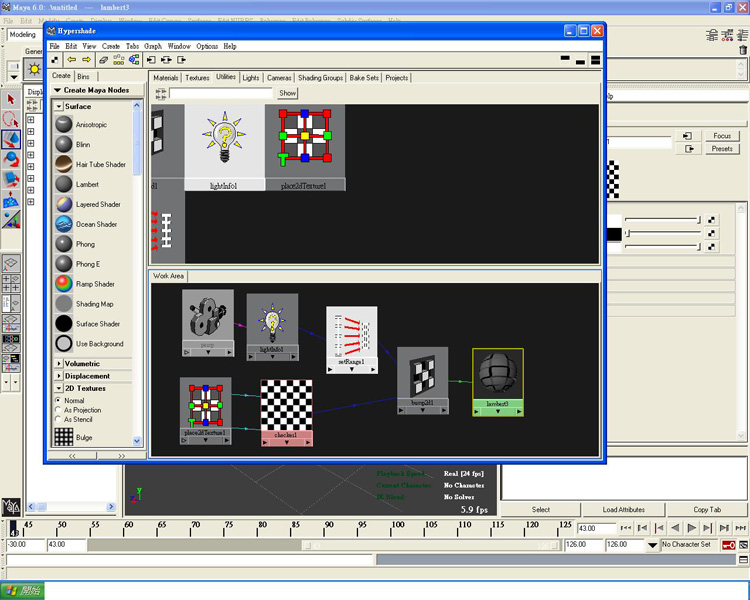

點解用light info 做唔到不同大小的凹凸既效果??
i set sample distacne for set Range value x , but this
set range min no change, this min and max is 0 ~~
why this min no change 1???
thank you ~~~ :D

文章h2o » 9日 7月 2005年, 19:52
你想做邊種"不同大小的凹凸既效果"??
點解想用 light info?? 同 light source, distance 有咩關系呢?
文章eidosyam » 10日 7月 2005年, 17:52
越近就越凸
越遠就越凹
effect
because use this light info method , can do it...

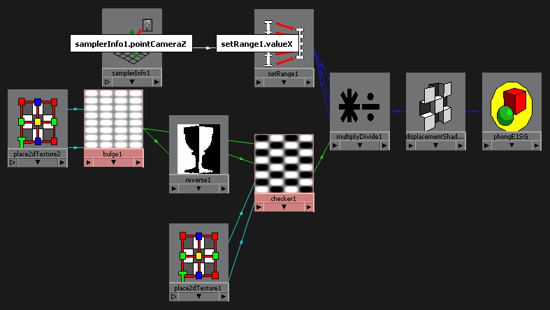

文章vectoreffect » 10日 7月 2005年, 23:56
You should use "SamplerInfo" to calculate the object distance.

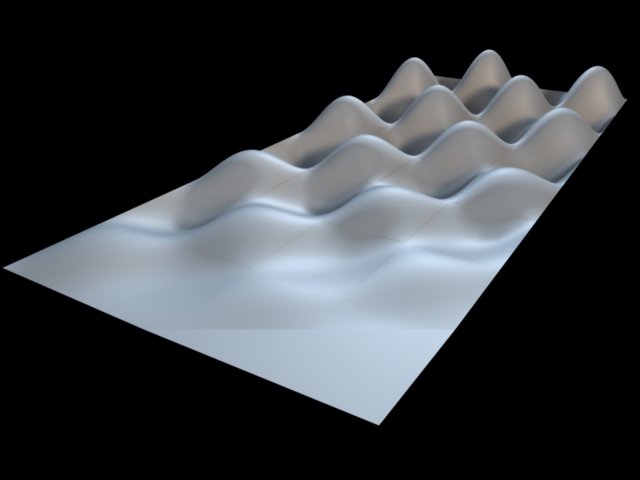

文章h2o » 11日 7月 2005年, 02:15
light info 系 get 燈同 shader 既關系, position, 方向 & 距離.
vectoreffect 講得啱, 用 sampler info 啦 :wink:
你要既效果系咪要咁呢......
Shading Network
Displacement by Distance
文章eidosyam » 11日 7月 2005年, 03:01
yes.......ar..
but i want to ask that
why bump depth is over 1, i use setrange, cannot change this bumpdepth ??
Thank you ...
