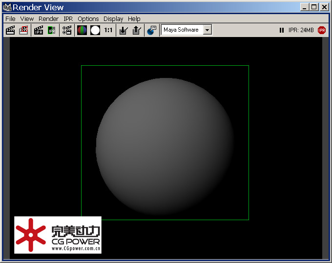

2.先創建一個基本nurbs球,進行IPR渲染,如圖1

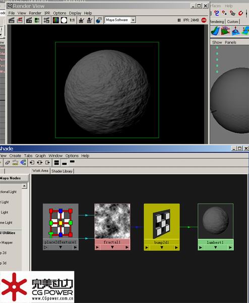

3.隨便用一個紋理連接到材質球的bump屬性上,結果如圖2
調整大小 pic02.jpg (40.13 KiB) 被瀏覽 5052 次

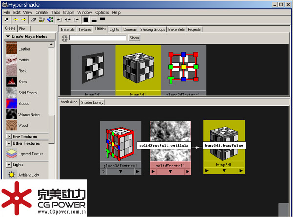

4.創建一個3Dbump工具節點,並為它的bump value賦予一個solidFractal紋理,如圖3

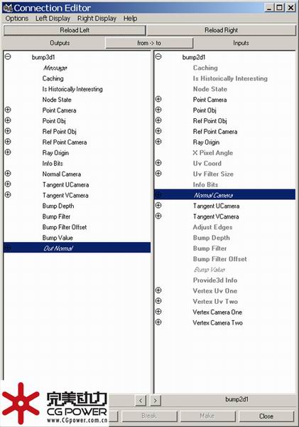

5.用中鍵拖拽這個bump3d1到bump2d1上,在彈出的連接編輯器中將bump3d1的Out Normal與bump2d1的Normal Camera連接起來,如圖4
調整大小 pic04.jpg (37.42 KiB) 被瀏覽 5047 次

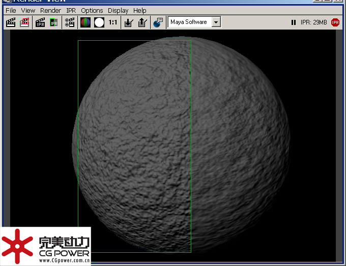

6.效果如圖5

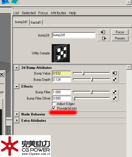

7.按Ctrl+a打開bump2d1的屬性,注意勾選其中的Provide3dInfo選項,以將2d凹凸的信息提供給3d凹凸節點,如圖6

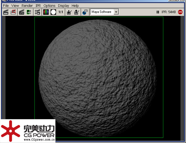

8.最終效果如圖7
