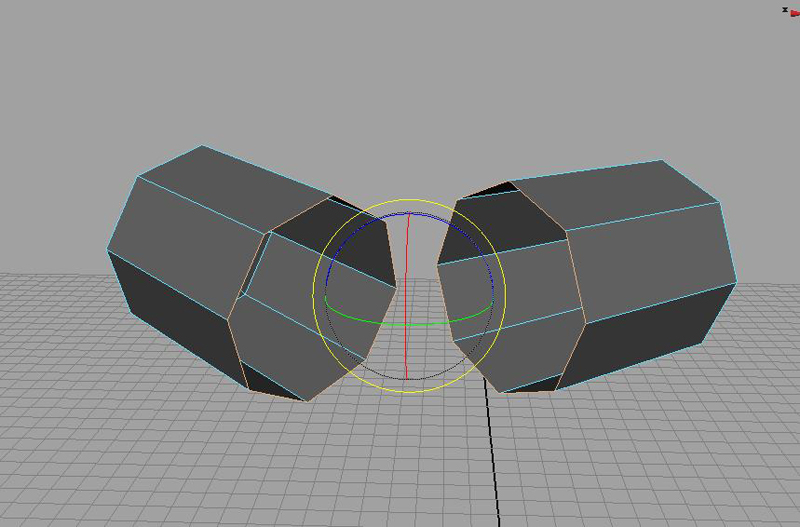

上下件都糸polygons,想將中間連合埋,有咩方法,我糸用maya7的.....請指教

文章kinsonlau » 3日 8月 2007年, 00:22
先combine 埋一齊...
之後再來 R-Click->Edge
選相連接的邊 , Edit Mesh - > Bright
P.S.我這是Maya 8.0....我想也是差不多吧 -.- :lol: :lol:

文章gumfx » 3日 8月 2007年, 01:25
應該是bridge吧, bridge會幫你加多排polygon, 幾多排數目由你定.
如果唔要加多幾排, 想直接merge 兩邊d polygon,又, 咁你可以完combine兩個object, 之後select兩邊既vertex, status line右邊近尾有xyz3個input, 如果你打0(如果你想o系正中間), 咁select?既vertex就會走去0, 即x既正中,或者用scale tool都得. 之後edit mesh/ merge. 但呢個方法系會令兩個object會變形, 因為系cylinder, 想唔變形,可以一開始o系top view cut ?一刀先,delete唔要既polygon, 再移位.
或者edit mesh/merge edge tool, 但會走埋一邊. 如果兩邊系對稱, , 你可以之後select 番 merge?既vertex, 同 status line既xyz, x到打番0 就ok

文章MC9 » 4日 8月 2007年, 00:23
謝謝幾位回覆......但我糸maya7搵唔到Edit Mesh 和 Bright ,糸咪得maya8先 :?: 有冇其他方法做到, 請再指教

文章h2o » 4日 8月 2007年, 00:43
你用 gumfx 教你 merge edge tool 既方法啦, maya 7 就系 edit polygons 入面
文章johngalliano » 4日 8月 2007年, 10:51
我認為你要借助bridge之類的tools 來連接polygons的話表示你未掌握polygon modelling 的基本,其實你可以在相連位置起多一個Shape, 頭尾vertices跟其余兩個Shape完全對應,再Combine後select需要接合的vertices, 再Merge Vertex。呢個系唔理你用咩版本的maya,都會work既方法。

文章Iris » 4日 8月 2007年, 12:12
MC9 寫:謝謝幾位回覆......但我糸maya7搵唔到Edit Mesh 和 Bright ,糸咪得maya8先 :?: 有冇其他方法做到, 請再指教
因為佢串錯字, 唔系bright, 系bridge.
用bridge就等於未掌握polygon modelling 的基本, 系咩意思?系bridge唔應該用? 定系樓主系初學要學識merge vertex之類既function先?

文章johngalliano » 5日 8月 2007年, 10:08
Iris 寫:定系樓主系初學要學識merge vertex之類既function先?
系呀我諗應該識merge vertex之類既function先
