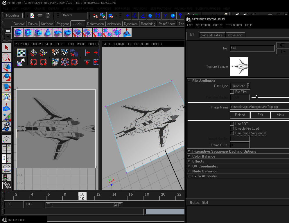

本想不用Image Plane功能,就這樣拉一塊Plane再放Texture上去就算了。
但奇妙的事發生了!
不知為何,Texture完全歪掉了!
在2d Placement中的參數全數無用,打開UV Editor後還是歪掉了。
我又將原本的Image改為正方形,改檔名等等。就是不行。
放進3dsmax裡又沒事的。
這樣看好像是Max的UVW中的W坐標錯了。
但我不會用Maya的UV Editor…
在Camera中選Image Plane中又沒有這個問題。
只是要適應那個Image Plane超花時間…

文章Outcast0822 » 19日 9月 2009年, 00:21
PetorialC 寫:試試用polygon plane代替image plane吧
用maya 7.0?為何不用新的版本?
試過了但也不行。不知是什麼Bug來的…
我嘗試了File的Node選Stencil。
起碼沒有了歪曲的問題,但用Stencil的話,Perspective View一定要用High Quality Rendering才出到Stencil / Projection的圖案…
為什麼弄個Image Plane也會那麼麻煩…lll(好感度插水中)
因為我手頭上只有Maya 7,現在是懷著試玩的心態在摸索中。
實際上我平常用的也是3dsMax 9而已…兩個軟件也沒用得很深入。
因為聽說Maya的NURBS超強,所以試試了。(結果也是超強)

文章h2o » 19日 9月 2009年, 14:26
display driver 問題, 嘗試更新 driver.... 也有可能 maya 這版本太舊, driver 已經不支援
