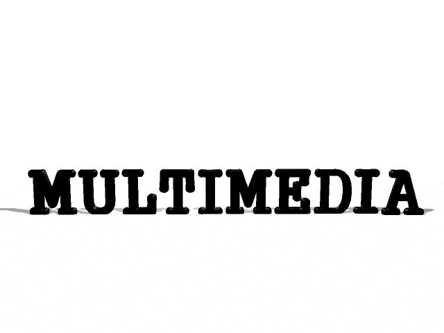

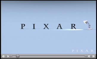

在一些logo trailer animation 都睇到一些淨色既背景,
好像pixar那個
咁我都想做到有呢個效果
我系用一塊plane同埋系camera較個environment既色
再同point light系字既後面打到無曬影陰,
我想問我呢個做法正唔正確?
最大問題系, 如何令plane與environment 的顏色均混一點
唔會有任何邊界的陰影?
用point light在字後面打燈的效果

如果個camera 唔郁,
淨系render o的字同影,
再o系after effect 加個背景色就搞掂喇.

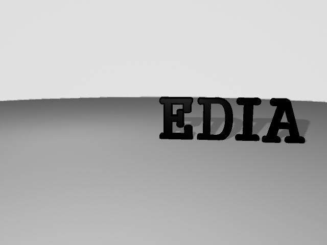

但如果我個camera都郁呢?

咁就可能要用番3D model,
不過你可以唔打燈o既,
屈一塊plane 做背景,
assign 個 surface shader 比塊 plane,
整條ramp 落color 度,
咁咪唔會受燈影響囉.
ps.不過o的字o既影就要另外render,
因為surface shader 唔受燈o既影響,
所以分layer render 系比較好o既.

我想問可唔可能唔要字底下塊plane靜系要影?
