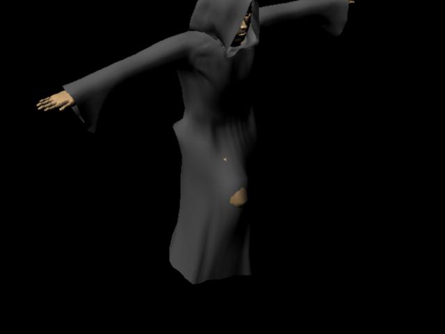

文章Grassco » 30日 5月 2006年, 13:15
又有問題了
我sim cloth的上身已經打好釘, 做上身的animation大概都可以了
但我下身的"裙"(因為我那件其實是袍, 回想第一次用syflex就弄那麼覆雜干麼-_-|||)
不受我控制的破爛, 但當我改env_int 上身的帽又開始變型~_~"
可以教一教我嗎?

文章MartinMing » 31日 1月 2007年, 22:48
Grassco 寫:又有問題了
可以教一教我嗎?
你可以試試分開幾part 去sim....
