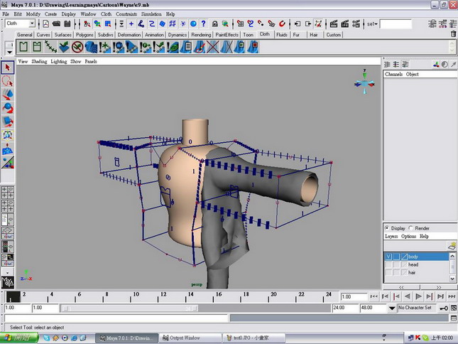

現在我差不多完成了 Maya Cloth 的基礎了
但我發現一個問題
我 左右手都是由一只手 duplicate 過來的 ( 書上都是 duplicate 的 )
但用 duplicate 的手...那件衫總是藏在手的內面,不是包著只手的....
是什麼問題出錯了呢 ?
我試過另外再畫一只手, 成功的
但應該不需要次次都畫一只手兩次吧 ? 那會好易不對稱的呢...

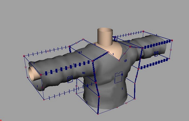

2 只手都是用從新整的, 無問題
用 Duplicate 出來的手發生的問題

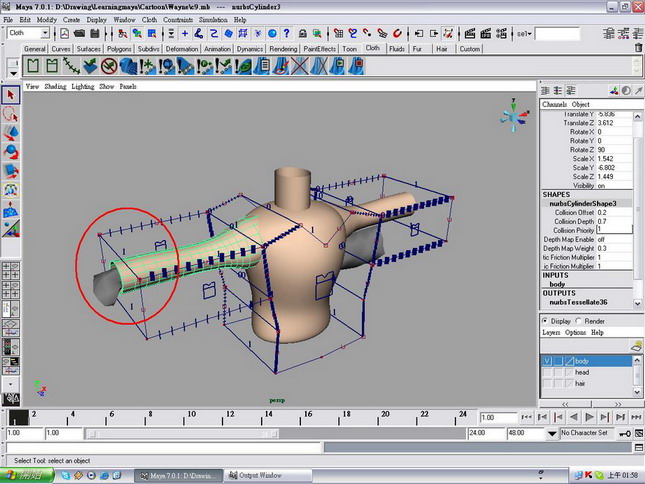

原本的手袖

這個問題我試過,我用左差唔多10個鍾先知咩事!!!
文章cppong1117 » 12日 7月 2006年, 02:58
等你估下系咩la haha!!
就系左手果邊個scale 度多左個 - <---咁所以佢主算時就會計入面,
你試試 modify <------freeze transformations
如果仲有咩問題,可以add我 cppong1117@yahoo.com.hk <--msn
大家交流下都好^^.

"Normal" reverse after duplicate ... check it

文章wayne_wkw » 13日 7月 2006年, 02:30
先多謝各方好友回覆呢~ :lol:
我已試用 freeze transform ~
但也是不行呢~
不好意思呢...可以詳細一點說明嗎....?

文章cppong1117 » 13日 7月 2006年, 02:48
可以sd 個文件上黎嗎??

文章cppong1117 » 13日 7月 2006年, 02:53
果個function 系張你d xyz 幾返做0
我睇到你 copy 出黎只手 個scale y 系有個"-"系度,你試下唔要佢,睇下有冇問題^^
有咩問題add我low.^^一齊睇下咩樹都好^^
