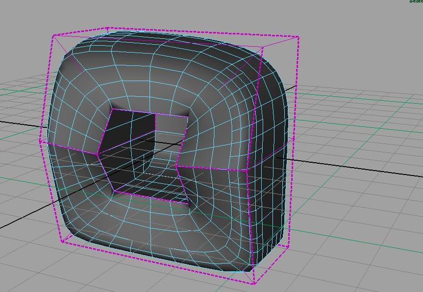

當polygon轉做subdivision之後,又做左好多次full crease同partial crease,可唔可以再轉番做LOW polygon?

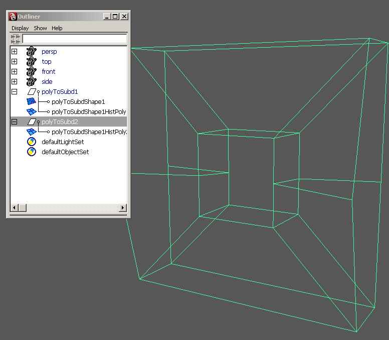

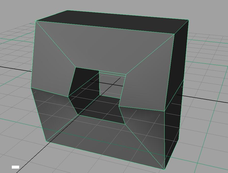

文章nice_work » 5日 9月 2007年, 23:10
low polygon picture
nice_work
文章: 57
註冊時間: 16日 12月 2006年, 18:32
來自: 業余
文章nice_work » 5日 9月 2007年, 23:17

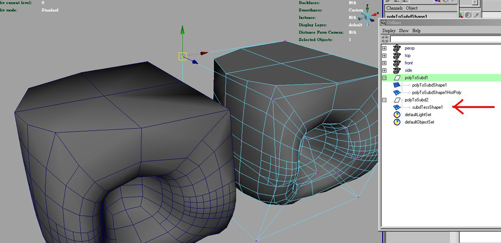

當轉左做subdivision,好似由圖一(low polygon)轉成圖二(subdivision),有無可能轉番做low polygon(圖一),問題系如果就咁convert to polygon,會變成high polygon

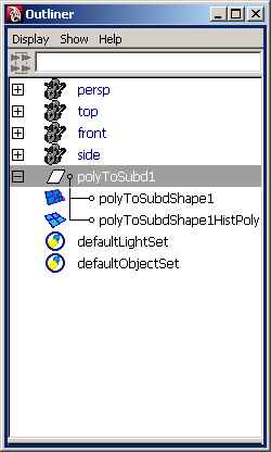

文章stantang » 5日 9月 2007年, 23:43
nice_work 寫:delete the tessShape<---
唔系好明你個方法,有無圖可以demonstrate下,唔該~~~
ok, here you go
subD
duplicate the subD
convert the duplicated subD to poly
delete tessShape

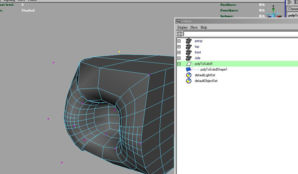

文章nice_work » 6日 9月 2007年, 00:11
呢個方法的確系可以轉番做lowpolygon,但系要再轉做subdiv時,佢依然記住之前做過gei full/partial crease

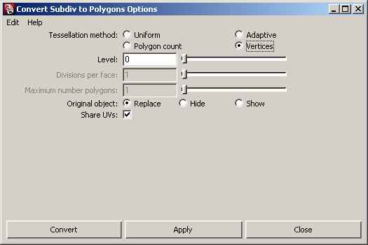

文章stantang » 6日 9月 2007年, 08:43
nice_work 寫:呢個方法的確系可以轉番做lowpolygon,但系要再轉做subdiv時,佢依然記住之前做過gei full/partial crease
Isn't that nice? :)
You said nothing about not wanting the history, so I assume you need it. If you don't want that, just use "vertices" for the tessellation method and level "0" when convert the subD to poly. Then instead of deleting the tessShape, delete the "HistPoly".

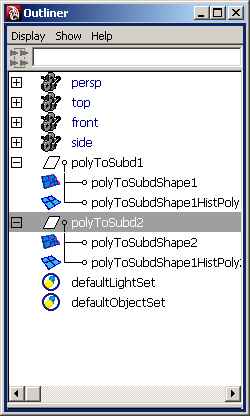

文章nice_work » 6日 9月 2007年, 11:43
problem
nice_work
文章: 57
來自: 業余
文章nice_work » 6日 9月 2007年, 11:49
呢個方法真系神奇,我見到未見過,但我第二次想再試,唔知點解又唔見左polyToSubshade1Histpolygon,所以仲未試"vertices" for the tessellation method

文章nice_work » 6日 9月 2007年, 12:05
"vertices" for the tessellation method,唔知你系咪咁gei意思。已經系level 0 ,但仍然有history
nice_work
文章: 57
來自: 業余
文章stantang » 6日 9月 2007年, 12:16
nice_work 寫:"vertices" for the tessellation method,唔知你系咪咁gei意思。已經系level 0 ,但仍然有history
the tessellation method is an option when you convert the subD to poly...

文章nice_work » 6日 9月 2007年, 14:20
唔該曬,你答得好detail,但系點解convert左之後,有d黑邊咁,正常定唔正常?又點轉番無黑邊呢?
