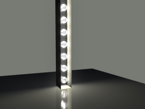

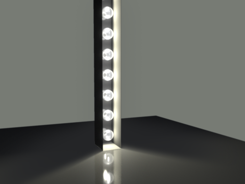

今日我嘗試做戲院燈泡發光字的效果,但又有問題呀!

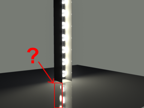

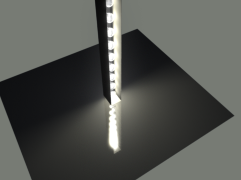

?燈光在倒影上滲出,個影又有問題,請問在那裡錯誤了!
請多多指教。 :oops:
呢一張系我想要的效果。
Render的效果。

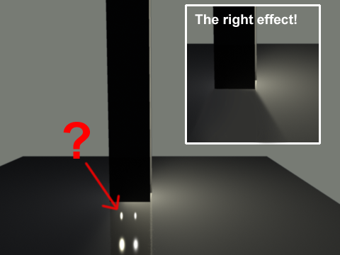

點解燈光會在物件外?
同真實的光效有分別!
錯誤的render效果!
想像的效果,自己在Photoshop作修正。

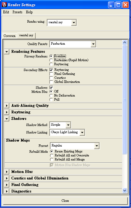

Render Setting

我建議你 build model 一定要有厚度 :wink:
文章flyws » 7日 10月 2007年, 13:35
已嘗試加上物體厚度,但結果一樣! :-| *

what's your raytrace setting for render global and lights? And are you using spot lights?

文章flyws » 7日 10月 2007年, 20:11
Yes, I use spot light on the centre of the bulb.

Seems like your "box" is not casting any shadow, make sure its "cast shadow" option is checked. Again, what's your raytrace setting for render global and lights?

check object 既 render stat
check 埋 object 既 normal
spot light 用左邊種 cast shadow??

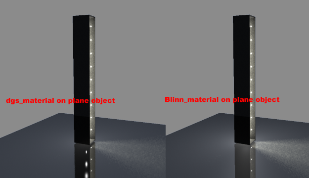

多謝各位的幫忙,反覆嘗試後,應該是Light Radius and Shadow Ray的問題。仲有如果用dgs_material做reflection就有問題!
加?Light Radius and Shadow Ray後,燈光變得粗糙,請問水哥應該俾什麼數值會好的!謝謝!

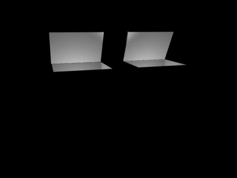

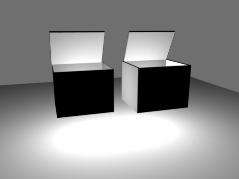

把point light放在box中間。
冇用Raytrace時,燈光透過box外。
用Raytrace後,燈光不再透穿。
dgs_material好像有問題!

1. "冇用Raytrace時,燈光透過box外。"
你指冇用 raytrace... 系指用左 raytrace shadow, render setting off 左 raytrace 定系 off 左 raytrace shadow, switch to depth map shadow??
2. 想 shadow 唔起沙, 就要打大 shadow rays 個數. 我自己習慣系分 layer ren shadow, 所以 shadow rays 用 12-16 都夠, 如果一次過 render 出黎, 又要好 smooth, 個數一定大過 20
3. dgs_material 你想用黎做邊種 material?? 基本上 blinn, phong, phongE 已經都夠用
