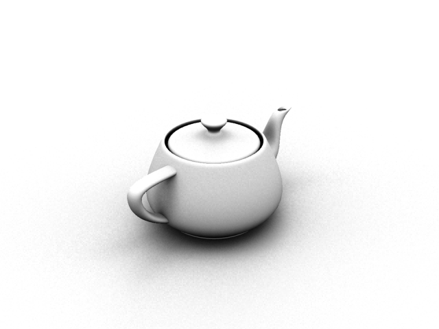

開始...簡單點說,Ambient/Refelctive Occlusion Shader可以用作模擬GI的效果,而速度較快。如要更詳細理解,可到http://www.cg-academy.net/pages/free_tutorials/tut_ambient_occlusion_shader/tut_mentalray_ambientocclusion_shader.htm看看,小弟在這裡把使用過程說明一下。(注意:Ambient/Reflective Occlusion Shader是3ds max 7中Mental Ray 3.3的東東,max7以前是沒有的。)
1. 隨意找個max檔,要有多於一個物件,使它們之間將會產生的陰影可以讓你看見。

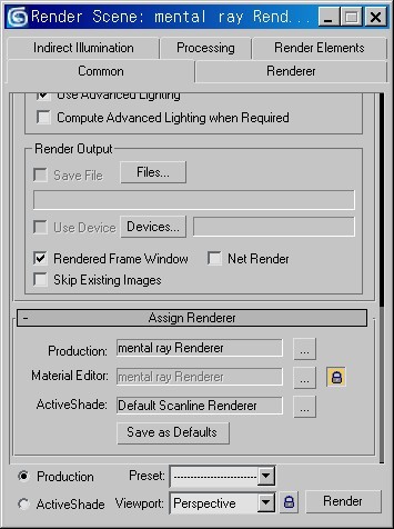

2. 進入Render Scene dialogue,把Renderer改做Mental Ray。

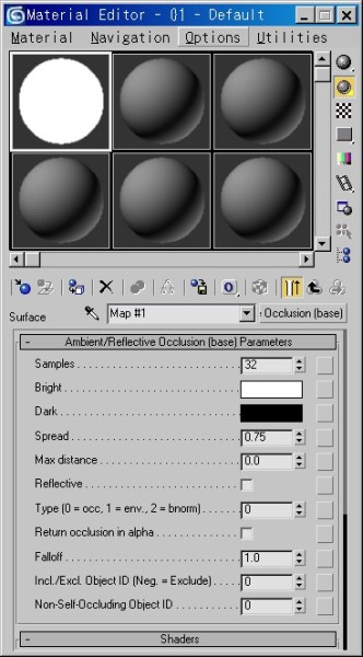

3. 於Material Editor中把Standard Material改做Mental Ray,在Basic Shader中的Surface加上Ambient/Reflective Occlusion Shader,Samples為32。(數值愈大質素愈高時間愈久,似乎是不變定律)

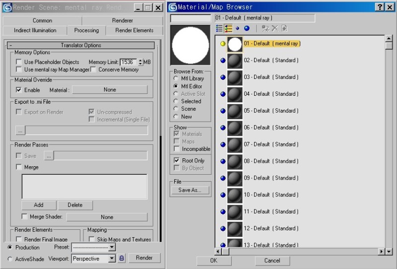

4. 於Render Scene dialogue中的Processing tab,Material Override中點選Enable,按None,選取Mtl Editor中剛剛做的Mental Ray material。

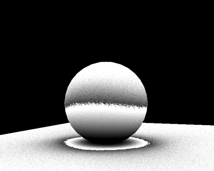

5. Render看看...

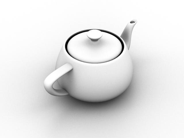

6. 把Samples增加至64...
7. 使用SkyLight加LightTracer(Bonces=1)的效果,作為對照。

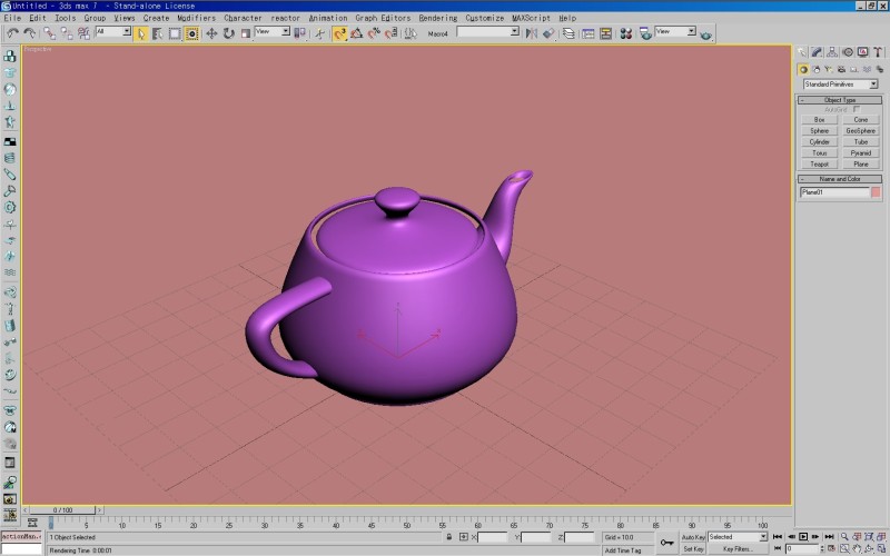

文章Aspal » 19日 9月 2006年, 23:13
我跟住這setup 設定
但效果是如下圖
你d lighting 點set????

文章sobig » 20日 9月 2006年, 23:12
you can try the simple way to do.
no GI, no sky light, no Final gathering.
you just apply a MR Occlusion shader to your object.
then set higer sample of the shader. eg. 512...
you will the simliar result. :)
you can try my sample file
occlusion_test.rar
(16.23 KiB) 被下載 1068 次
it will look like.....
文章sobig » 20日 9月 2006年, 23:15
you only need to set the sample higher....
then, the noisy will be disppeared
