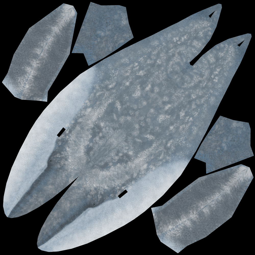

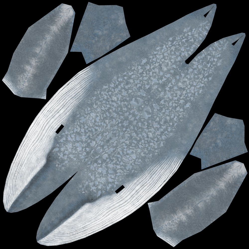

這裡是一些Mapping.
Color Mapping
File size 8000x8000
Re do Color Mapping
File size 8000x8000

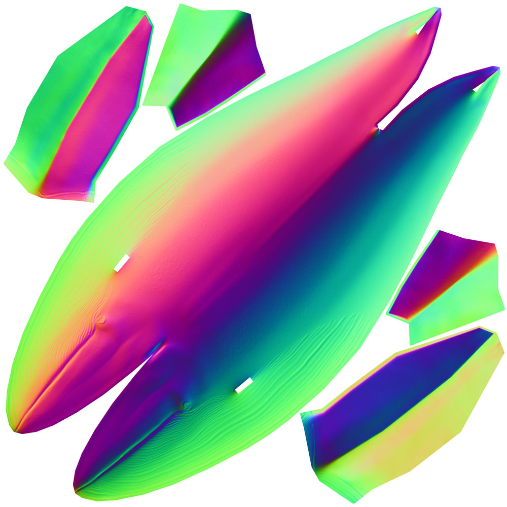

文章akin vong » 21日 3月 2009年, 15:53
More
Normal Map
Cavity Map

文章moc » 21日 3月 2009年, 15:57
靚仔呀..想問下...你中間那張....彩色的貼圖...是不是作表皮normal map用的?
如果系就有點奇怪....跟一般的normal map有點不同..這個好像是用在影視調光用的...
moc
文章: 735
註冊時間: 21日 8月 2001年, 08:00
文章akin vong » 21日 3月 2009年, 16:07
Moc,
是Normal map,這裡用作Bum map.
如果用合成軟件,是可以打燈調光的!
制作過程是這樣的,一開始用Maya起個Low res Polygon Model,Export obj 到 UV Layout 做 UV,再用Z-Brush import UV 左的OBJ進行Modeling,Polygon Painting.之後Export obj,
Normal map,Color Map,Cavity Map到Photoshop 加工,再反回Maya 進行 Mapping ,Lighting,Mental Ray Rendering。再到Photoshop 合成。
