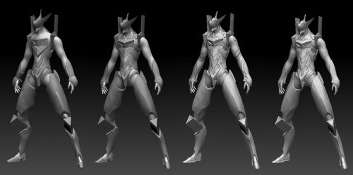

從左起

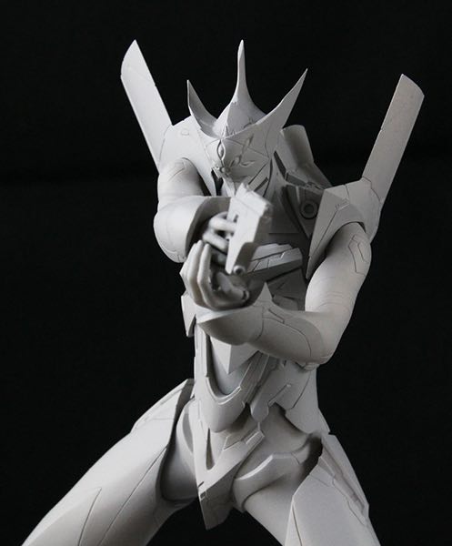

1.造出大概的外形和主要的零件,確定結構。
身體有不少層疊的裝甲,但不可直接造成薄片,3D print或是倒模都很容易穿、崩或者斷,所以只能將邊緣造薄。
基本上都要沿用不少以往手工製作的經驗。
2.造出每一個零件,確定它們的形狀。

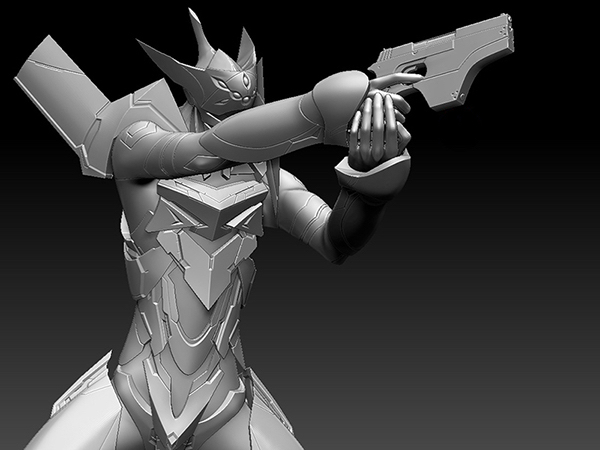

3.加detail,未刻線的,只是像鉛筆線一樣臨時畫上去。
4.正式刻線,之後會有圖片能清楚看到。

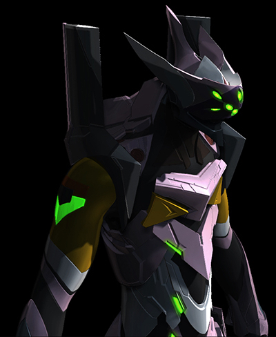

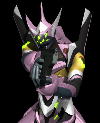

貪得意整張彩色圖,看看效果。

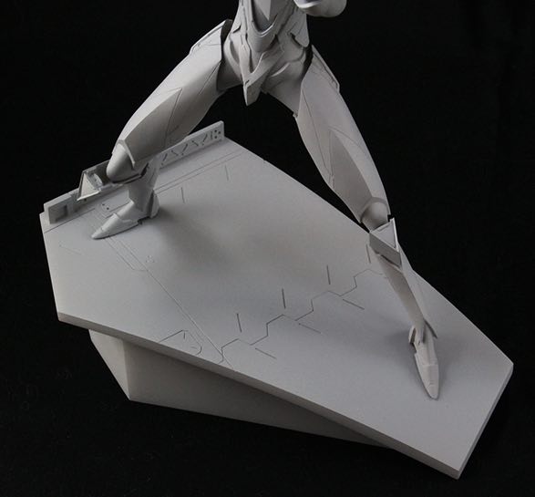

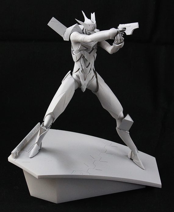

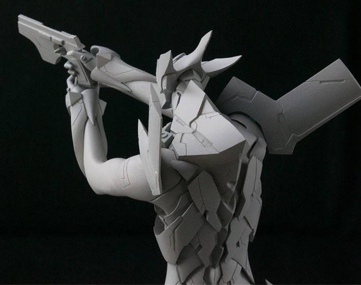

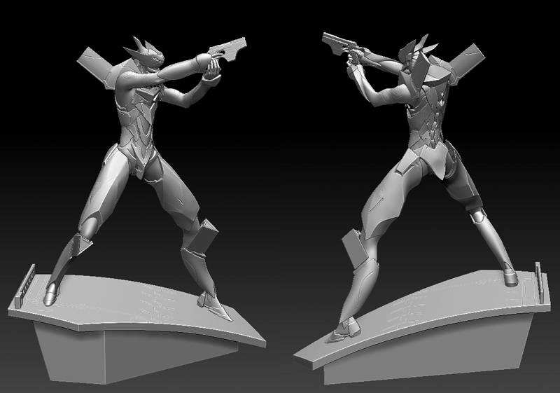

處理好外形,再加個地台和手鎗,擺pose。
地台是戰艦的一個小角落。
動作方面,ZBrush是可以令裝甲跟著身體移動,但發覺移動後,裝甲都有一點扭曲或變形。
還是要重新來過,逐個零件獨立處理。

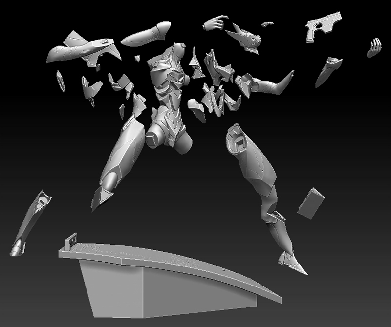

最後處理好組裝用的榫位,共43件。

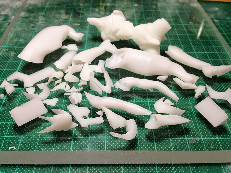

我自己沒有3D printer,所以是委託朋友聯絡的內地廠商print出來,接下來就要手工處理了。

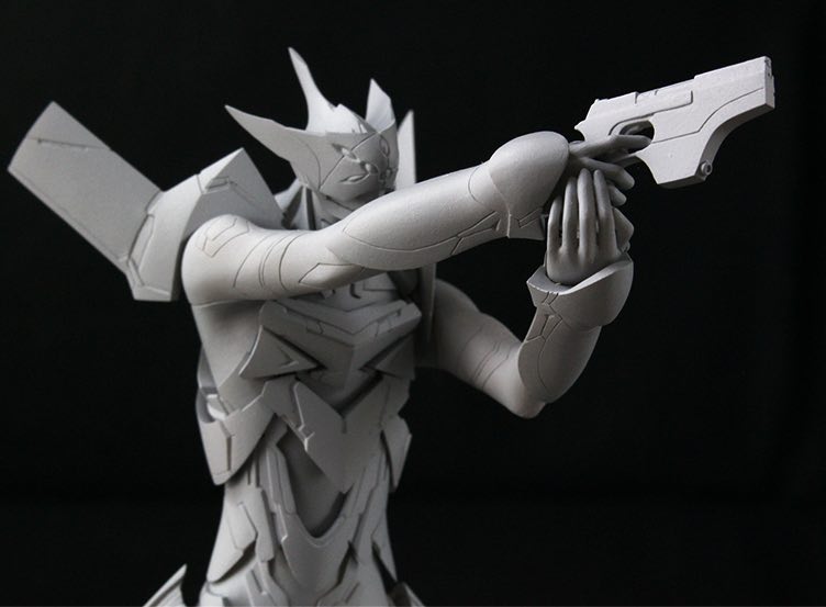

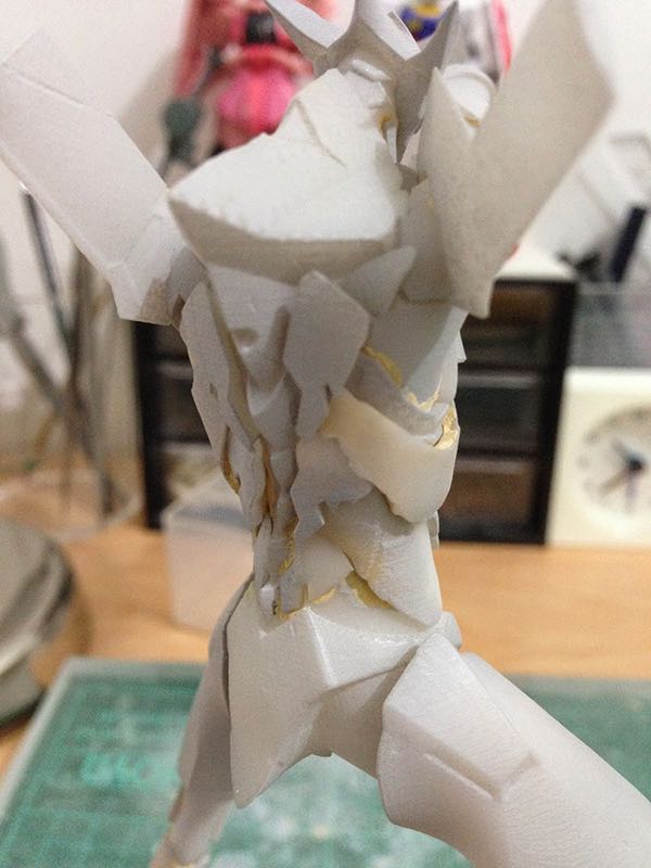

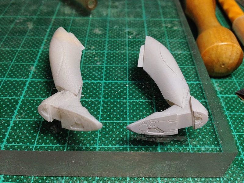

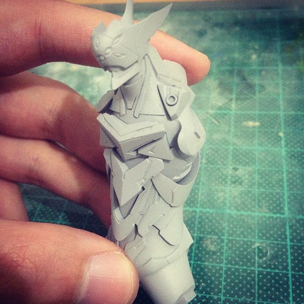

全體連地台約177mm高,薄噴了一層灰。
經驗不足,原來print出來的榫都不夠準確,全部都不能順利插入,看來下次要預鬆一點。
現在只好逐個修正。
有些邊緣還是太薄,崩了。

可見所有表面都有打印痕跡,細節模糊,基本上每一個表面都要再打磨或雕刻。
這是很痛苦的,如果你知道有更好的3D print廠商,可以減少這些工序,請一定要告訴我。

完成表面處理,準備倒模覆件。
kawai.2010
文章: 14
註冊時間: 25日 4月 2015年, 20:27
Re: EVA 8號機β 首辦製作
文章kawai.2010 » 26日 4月 2015年, 01:07

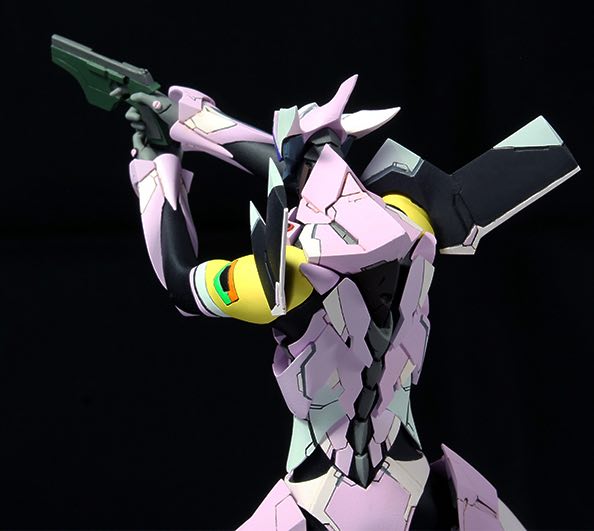

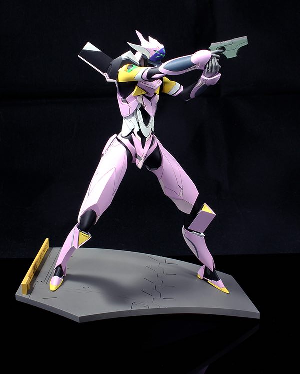

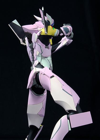

覆件後再打磨、組裝、上色,完成!
